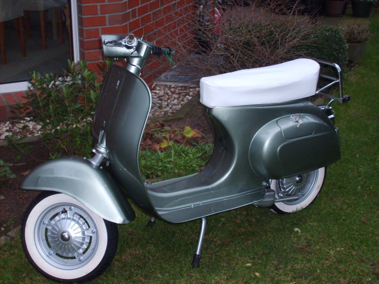

    Ach ja, habe mal ein Bild der noch nicht ganz fertigen 50N beigefügt. Immerhin habe ich es nur durch die Hilfe hier so weit geschafft.
    Danke für die Antwort und Gruß
