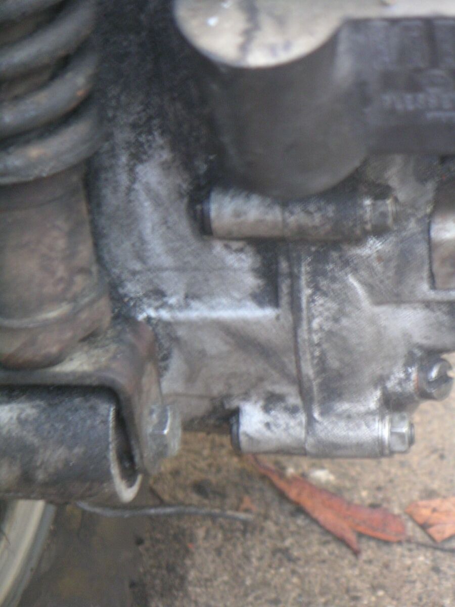

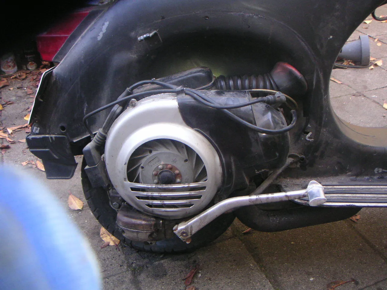

    kann man von aussen erkennen ob es sich um einen 80er oder 125er Block handelt?
    Falls nein, wie dann am einfachsten?

    Zylinderhaube unten abschrauben, bisschen hochhalten und Zylinderfuß angucken. Da stehts drauf.

    Anhand der Bilder lässt sich das nicht feststellen. Am einfachsten wäre ein Blick auf die eingeschlagene Motornummer an der Schwinge hinter dem Krümmer, sofern vorhanden. Mit Präfix V8X1M wäre es ein 80er Motor, VNX1M wäre 125er.

    Eine Nummer habe ich nicht gefunden.
    Am Zylinderfuß bzw. an der haube innen /aussen auch nicht.
    Dann ahbe ich den Kopf abgenommen und gemessen
    Bohrung 59.8mm, DR steht auf dem Kopf unten :(
    80er Block oder?
    • October 23, 2008 at 18:16
    Dann wird es ziemlich sicher ein 80er Motor mit 135er DR sein. Der 135er hat 60 mm Bohrung, wenn es ein 125er Motor mit 177er DR wäre, hätte der eine Bohrung von 63 mm, kann es also nicht sein.
