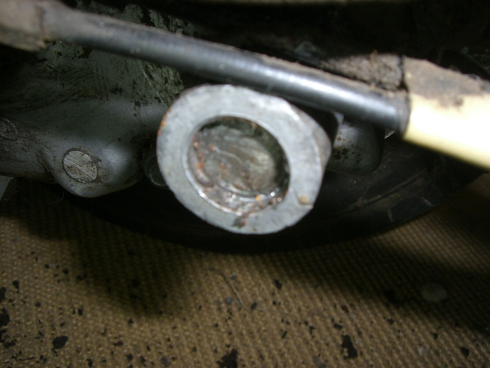

  • Hallo, bin zufällig zu einer recht gut erhaltenen 160er gekommen, allerdings fehlt der Kickstarter. Ich denke, das er auf eine Welle aufgesetzt und mittels einer Schraube fixiert wird. Die Welle, die wahrscheinlich aus Guss besteht, gibt es aber leider nicht. Ich vermute, daß sie abgebrochen ist. Kann mir da jemand weiter helfen. Wie hoch sind in etwa der finanz. und der zeitl. Aufwand? Ist es für einen Laien reparabel? Habe noch ein Bild beigefügt.

  • Sieht abgebrochen aus. Wenn du wieder einen funktionierenden Kickstarter haben willst, muss der Motor auf und die Kickstarterwelle ersetzt werden. Allerdings bin ich nicht sicher, ob die Ersatzteile für italienische Modelle 1:1 gleich mit den Motovespa-Teilen sind, die Spanier haben bei ihren Motoren teilweise schon ziemliche Spezialitäten fabriziert.
    Ist für einen Laien sicher machbar, für den ersten Versuch würde ich ein Wochenende und ausreichend Bier einplanen. Ansonsten ist das Buch "Vespa Motorroller" von H. J. Schneider recht empfehlenswert, auch als [lexicon='Vespa Bibel',''][/lexicon] bekannt und unter dem Begriff auch im großen Auktionshaus zu finden. Kostet ca. 15 Euro.
