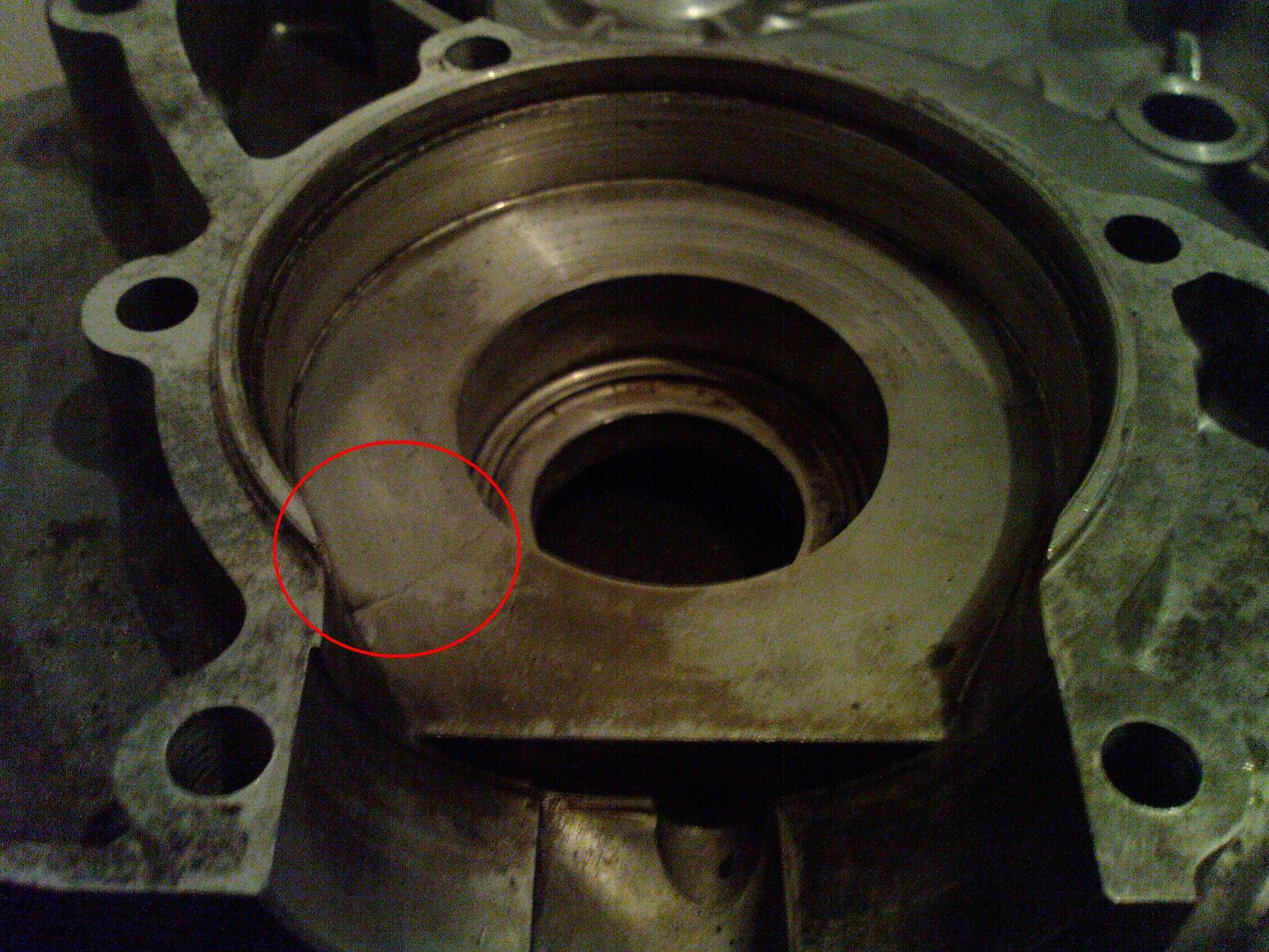

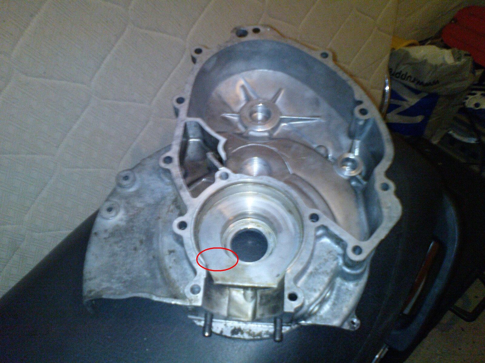

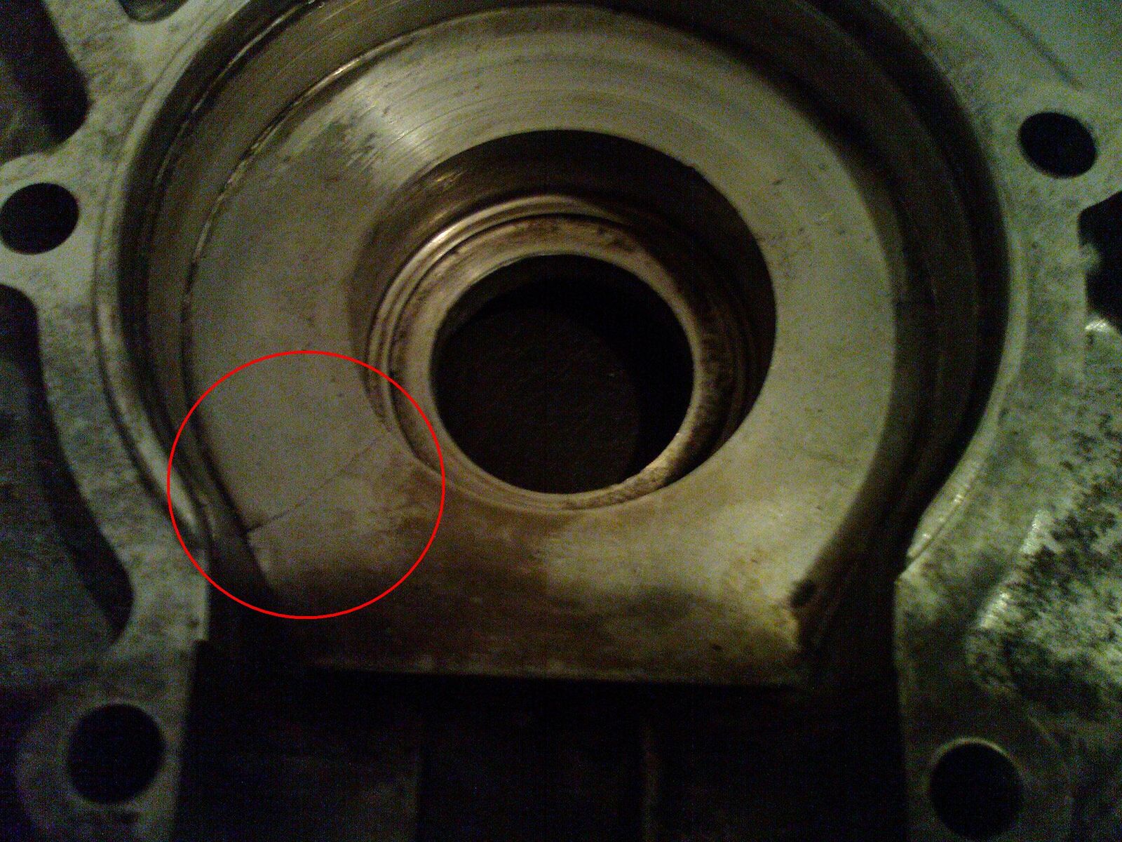

    Musste gestern mit Entsetzen feststellen, dass der Motorblock meiner 50N neben dem eigentlichen Sitz des Kurbelwellenlagers einen Riss aufweist! ;( Der Riss (roter Kreis) geht im angehängten Bild auch noch links die "Wand" der Aussparung für die Kurbelwelle hoch! Wie tief er ist kann ich aber leider nicht sagen...
    Zudem wollte ich fragen, wieviel Spiel das Pleuel einer Kurbelwelle im Normalfall hat!? Meins lässt sich sowohl radial als auch axial gut ein paar Millimeter bewegen, das ist ja wohl auch nocht normal! Brauch ich dann da ne Neue?
    Ich hoffe ihr könnt mir einen Lösungsvorschlag für mein Motorproblem & hoffentlich auch Auskunft bzgl. meiner Kurbelwelle geben...
    MfG Flore

    Tja, was soll man da sagen? Erst das einfachere, die Kurbelwelle. Nimm ne neue.
    Das Gehäuse ist ne schwierigere Sache. Schweißen an der Stelle halte ich für sehr gewagt, weil man ja absolut keinen Materialauftrag haben darf.
    Bin mit Sicherheit kein Schweißfachmann, aber da käme höchstens Laserschweißen in frage.
    Ein neues Gehäuse wäre da wohl auch der einfachere Weg.

    Gabs denn Probleme mit Falschluft oder so und vor allem, geht der Riss durch?
    Die russische Methode wäre den Riss aufzufräsen und dann zu schweißen und wieder super glatt zu schleifen, hab ich aber kein gutes Gefühl bei.
    Auffräsen und Kaltmetall wär auch ne Lösung, aber im Kurbelgehäuse...
    Edith meint noch, das die Ursache für den Schaden viel interessanter wäre. Wie sieht denn der Lagersitz vom Kurbelwellenlager aus und geht der Riss da auch durch?

    Hab mal gelesen, dass da jemand normal drüber geschweißt hat und anschließend plangeschliffen --> mit ner alten Kurbelwelle dann solange hin und her gedreht, bis die Stelle wieder plan war.
    Obs wirklich geht weiß ich nicht, aber nen Versuch wärs wert da die Hälfte wohl eh am Sack ist. Kaltwetall wäre auch noch ne Idee, schön ausstreichen und wieder mit der KuWe drüber! Wie sich Kaltmetall jedoch im KuWegehäuse verhält weiß ich nicht. Viellt hat da wer Erfahrung?

    Hast eigentlich recht, da das Gehäuse eigentlich eh im Eimer ist, kann man da auch ein wenig testen.
    Ich wäre dann für das Fräsen einer nut in den Riss und verfüllen mit Kaltmetall.
    Hinterher planschleifen mit Dremel und Co.

    Jap, das Kaltmetall wäre auch mein Favorit
    Flore:
    Mim Dremel ne Nut fräsen, die dann mit Kaltmetall auffüllen, aushärten lassen und dann plan schleifen. Wäre ne Idee, die funktionnieren könnte
    Vor dem Kaltmetall auffüllen, natürlich alles fettfrei machen
    Also der Lagersitz sieht meiner Meinung nach noch gut aus, der Riss geht auch (noch) nicht in den Sitz hinein... DIe Ursache könnte evtl. sein, dass das alte Lager komplett am Socken war! Daher wahrscheinlich auch das Spiel in der Kurbelwelle! Dann denk ich ist eins zum Anderen gekommen, Lager am A****, Kurbelwelle läuft nicht mehr rund - verzieht sich, Kurbelwelle fester vom Material her wie Motorblock -> Riss! Keinen Plan ob das stimmt, aber so hätt ich's mir erkärt...
    Meint ihr also, ich soll einfach mal hinschleifen und schaun, wie weit der Riss rein geht? Im Moment ist halt ein "Huckel" an der Stelle, wo sich der Riss befindet! Wenn ich's abschleif und ne Art Nut mach, dann würd wenigstens nichts mehr reiben...

    Reiben darf eh nix. Du sollst auch nicht so tief fräsen, wie der Riss ist, sondern nur eine Nut, in der das Kaltmetall Halt findet.
    Deine Ursachenforschung ist im Übrigen nachvollziehbar.
