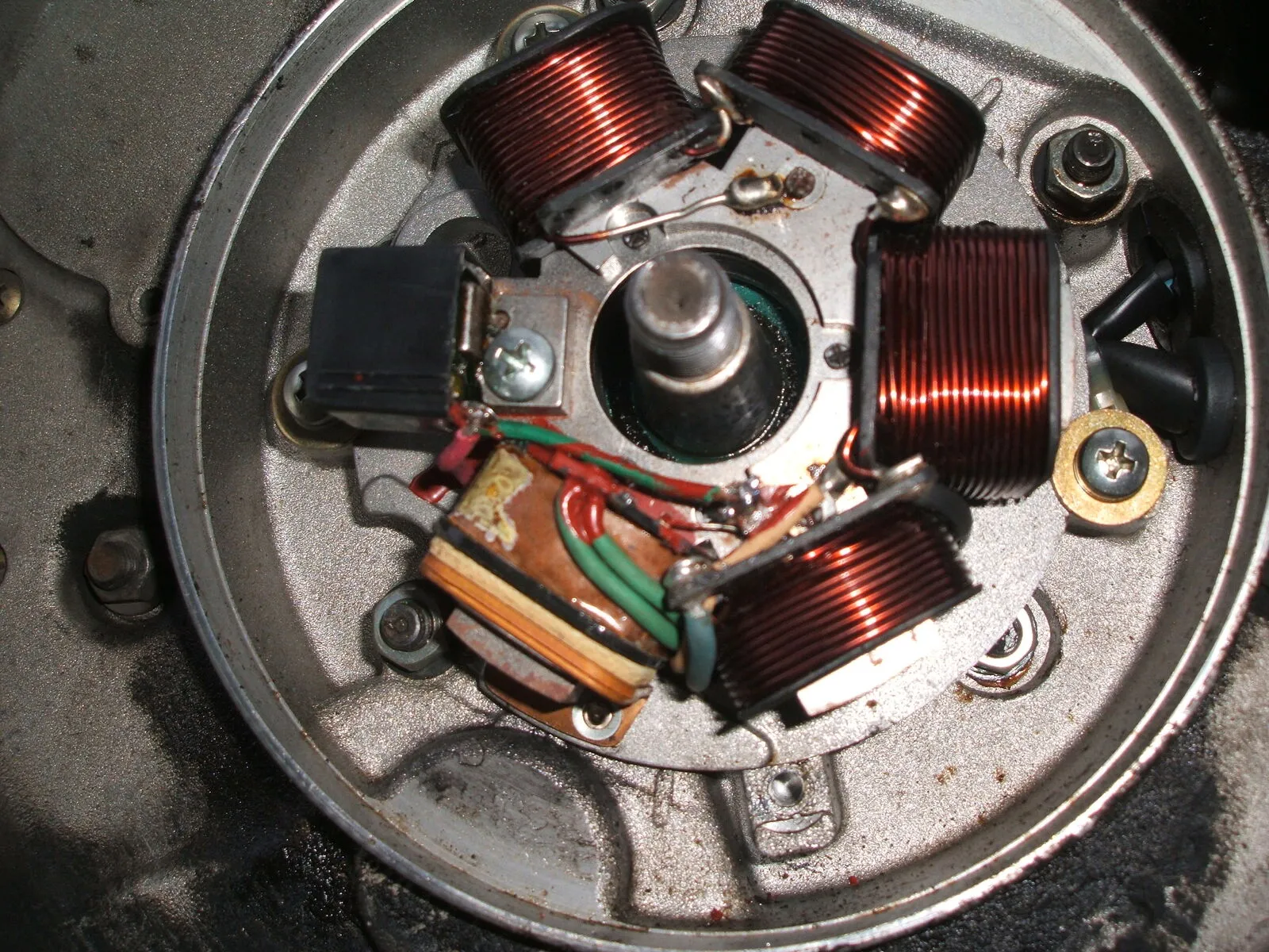

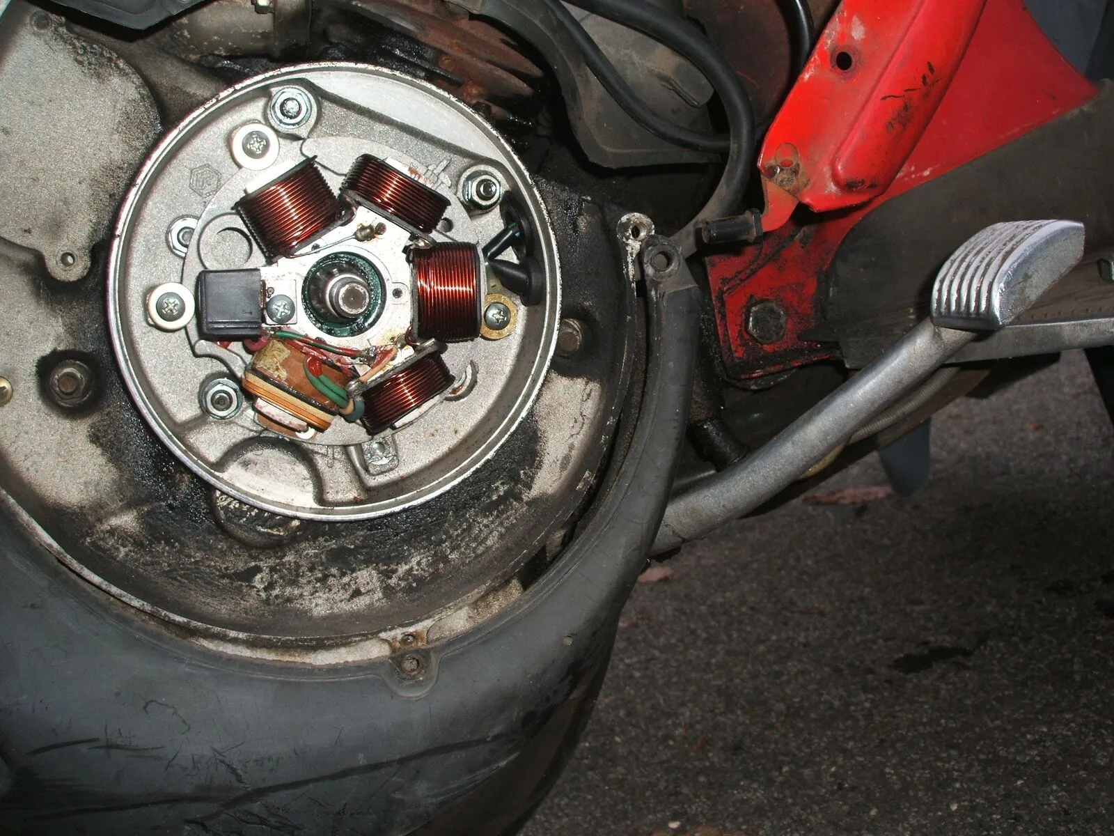

    Und mach vllt. mal ein Bild von deinem eingelöteten Pickup, vielleicht hast da ja was falsch gemacht.

    Geh jetzt mal nen Bild vom verlöteten Pickup machen ....
