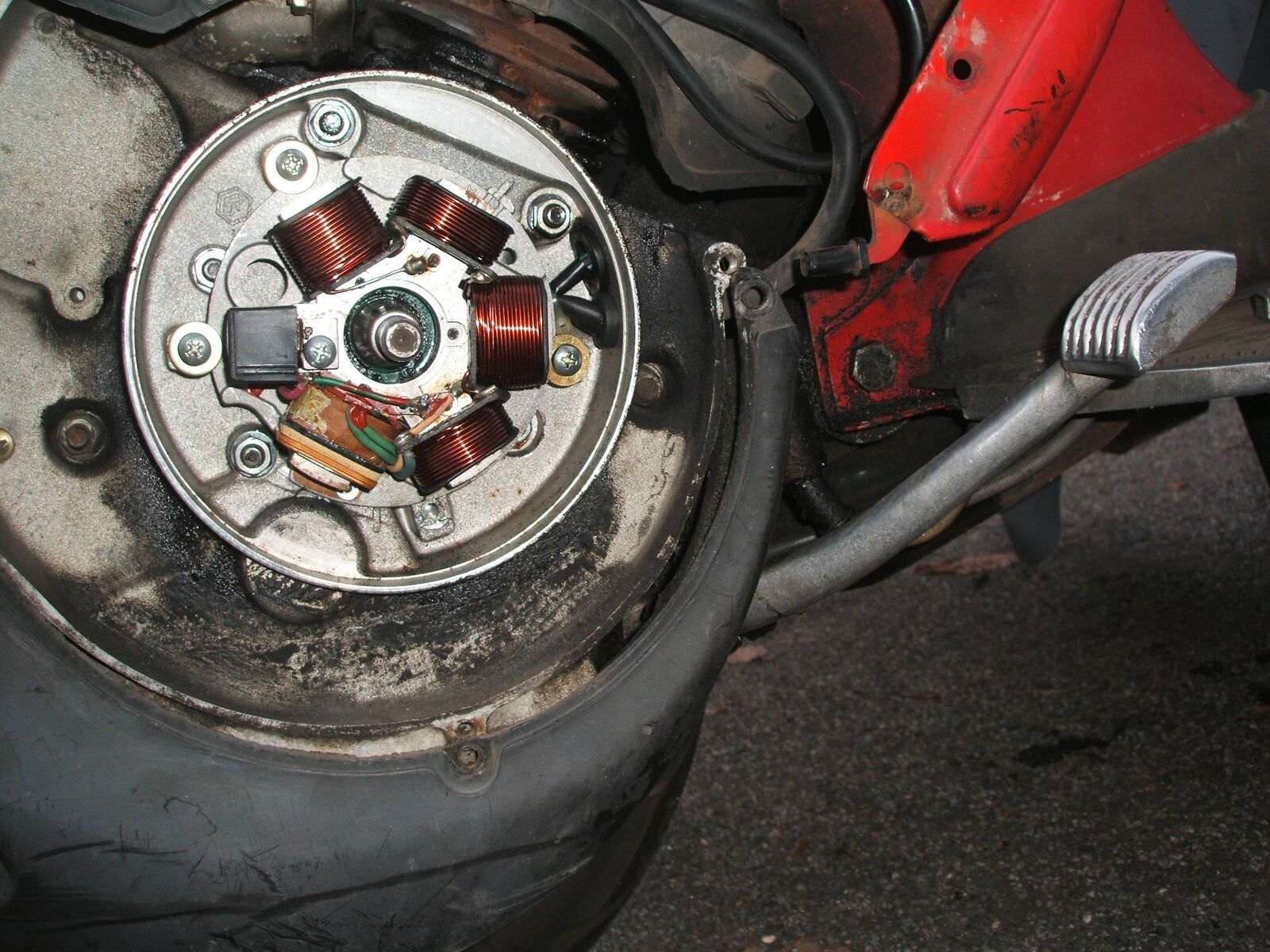

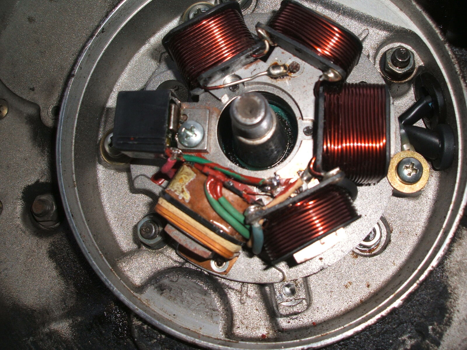

    hier mal das Bild von meiner ZGP mit Pickup .... passt da was nicht? (werd noch richtig flott! - heute schon fünfmal Polrad runter und rauf :) )

    Sehe jetzt keinen direkten Fehler... Vielleicht hast du nur schlampig gelötet?
    Schau dir mal das an: Smallframe: pick up und erregerspule tauschen?
    was ist das an deinem simmerring unter der zgp? kommt da soße aus dem kurbelwellengehäuse raus? dann sind die dinger vllt. doch fertig.

    Der sieht wirklich nicht mehr ganz frisch aus, oder kam der Dreck irgendwie von Außen auf den Simmering?
