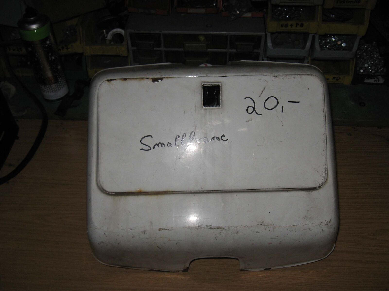

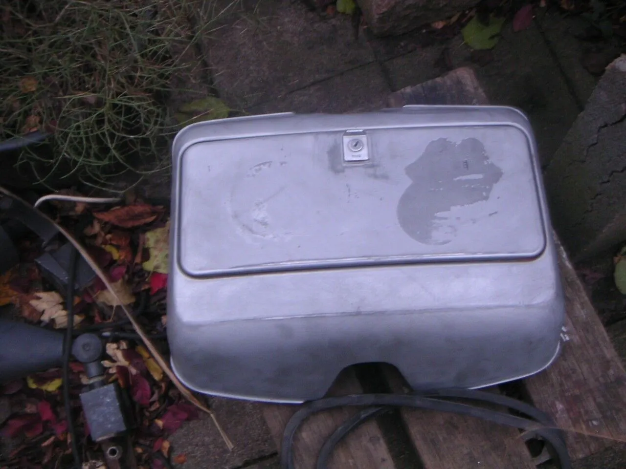

    Welche eindeutigen Zeichen gibt es denn, dass es ein PX Fach ist? Die Dinger schaun ja alle fast gleich aus. Gibts bestimmte Maße?
    Reinpassen würde das Fach in den Rahmen
    Sorry für Doppelpost
  • Roman Esco
    58
    24,308
    4,593
    Pontedera
    Lampe Vorne
    Roller-aus-Blech
    • November 19, 2008 at 14:40
    schau zum Vergleich mal bei Verkaufe in meinen Thread.
    Habe da ein PX Fach angeboten

    • November 19, 2008 at 14:49
    Naja... die 2 sind schon unterschiedlich! Das weiße (meins) scheint doch kleiner zu sein, wenn man mal die Größe der Klappe anschaut.
    Dann muss ich einfach mal nen größeren Gummi bzw. 2 reinmachen. Oder was meint Ihr dazu?
    (C) von dem Bildern liegt bei Superkoelle bzw shova50
    Edith meint noch, die Verhältnisse Deckelbreite zu Deckelhöhe sind
    weiß: 2,0
    silber: 2,6
    --> es sind definitiv unterschiedliche Fächer.
    Das Einzige Fach, bei Welchem noch das gleiche Verhältnis rauskommt ist das für
    Gepäckfachdeckel PX80-200E
    Lusso/`98/MY/T5
    Art.-Nr. 76160000
    --> Es sollte definitiv ein Gepäckfach für die V50/PV sein. Also nur noch nen längeren Gummi... mysteriös
