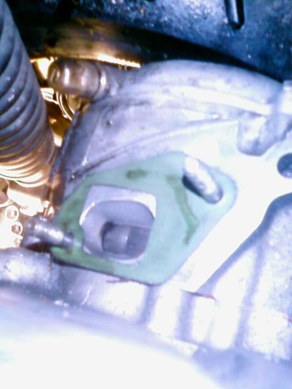

    Hallo alle miteinander!
    Habe das problem das mein motor nicht startet. hatte schon ein anderen Thread eröffnet, da merkte ich dann das der benzinschlauch nicht richtig saß und dann lief er. ein paar tage später lief er wieder nicht mehr. benzin kommt aber an. hier Teil 1 motor springt nicht an px 200
    nun habe ich mit shova50 ( danke nochmal!) zusammen die zündung abgeblitzt und eingestellt. alles i.o.. benzin kommt, funke ist da.
    der vergaser rotzt den grössten teil vom gemisch raus, ohne lufi sieht man den ganzen nebel aus der kammer fliegen. nun dachte ich, membran drauf und gucken ob er so läuft, aber nächste problem: hat der 200er alt motor zwei stehbolzen, um den gaser zu befestigen( siehe foto)? den spacer bekomm ich drauf, aber nicht den ansauger....
    wer weiss noch einen guten rat?

    • November 24, 2008 at 09:11
    px alt hat bolzen, lusso hat schrauben.
    so ganz versteh ich lt. bild die verbindung zu membran nicht. 24si und membran? dazu noch spacer? wo, ausßer schwimmerkammer klemmst du nen spacer rein?
    ganz wichtig: vergaser muss richtig dicht sein, flächen plan usw. am besten mit etwas dichmasse (dirko gut!) nachhelfen um sicher zu gehn.
    2. was macht motor wenn er versucht zu laufen oder ausgeht? wie is gasannahme? welche bedüsung?

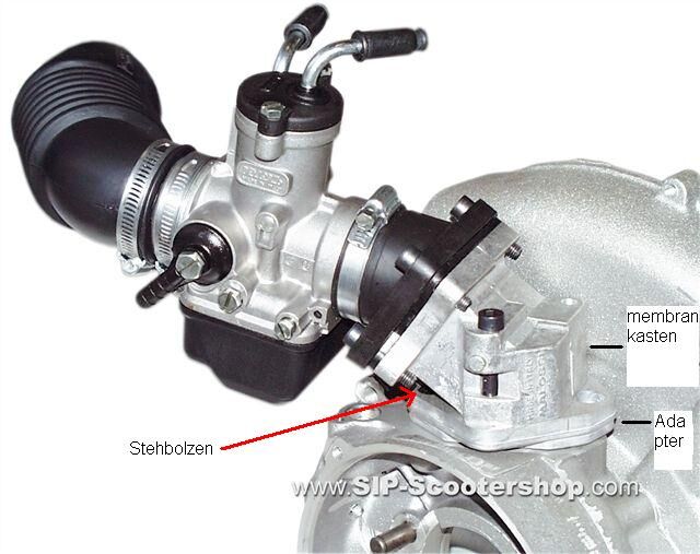

    ich habe ne Malossi membran, das untere stück schraubt man auf den ansaugbereich. dann kommt der membrankasten eigentlich auf das untere stück. nur sind die Stehbolzen so lang, das der kasten nicht rauf geht. Hab das aufm Bild nochmal verdeutlicht.
    Der Motor springt nicht an, der spritzt das Gemisch ausm vergaser raus. Zünden tut sie, nach ner weile kicken ist die Kerze nass. Er geht auch nicht zeitweise an oder zeigt , das er will. einmal lief er, aber nach ein paar tagen später kein Mucks.
    Kann es sein das zuviel Öl im Benzin ist und er so zu wenig benzin zum zünden hat?

    • November 24, 2008 at 10:06
    was es alles gibt! hab schon öfter gehört, aber noch kein bild gesehn. :huh:
    membran is mir nur eingearbeitet bekannt! gefrästes gehäuse, geschweißt usw.

    Mal abgesehn von deinem nicht richtig sitzendem Mallemembran ASS
    Da die Membran nun die Steuerung des Einlasses übernimmt will sie freie Bahn.
    Benutzt du ne zwangsteuernde DS Welle ,klatscht dir das Gemisch gegen die Wangen.
    Das würde den von dir beschrieben Blow back erklären.

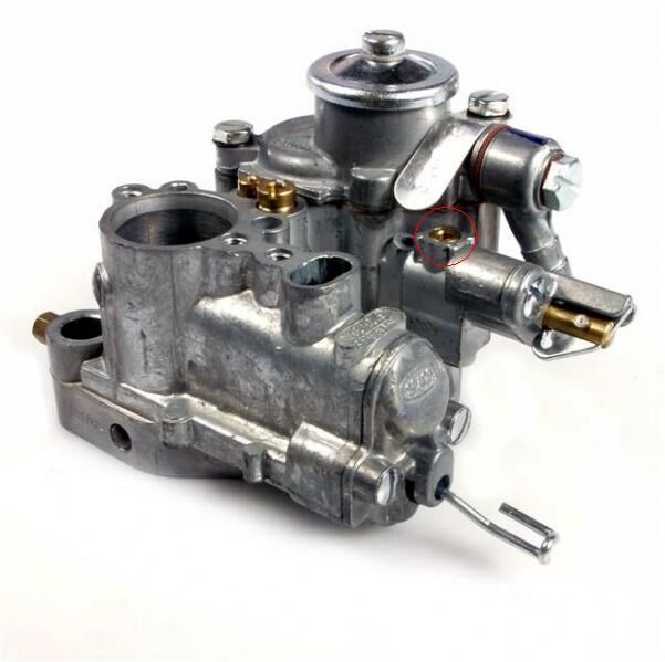

    Hallo!
    War heute mal wieder dabei die Vorschläge von euch umzusetzen. Die Dichtfläche scheint dicht zu sein, Öl stand im Ansaugbereich.Habe die Vergaserdichfläche geprüft und ist auch i.o. . was ich gemacht habe, den 24er Vergaser , der auch beim motor drauf war, wieder rauf gesetzt und alle Düsen angeschaut. ND 50, HD 116, mischrohr BE3.
    Was mir nun aufgefallen ist, bei gezogener Choke schiesst das Benzin aud den keinen Loch hinter dem Hebel(Foto). Geht nicht an. Habe dann mit Start pilot versucht und dann ging sie an und lief mit gezogener Choke, ohne geht sie gleich aus. Wenn der Motor dann warm ist lief sie auch ohne Choke, aber kurze zeit später ist sie aus und will dann auch nich mehr.
    ich finde die Düse ein wenig zu klein, werde die noch mal angleichen. welche sollte man nehmen ( alles original 200 alt)?
