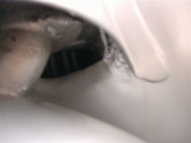

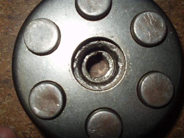

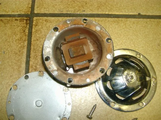

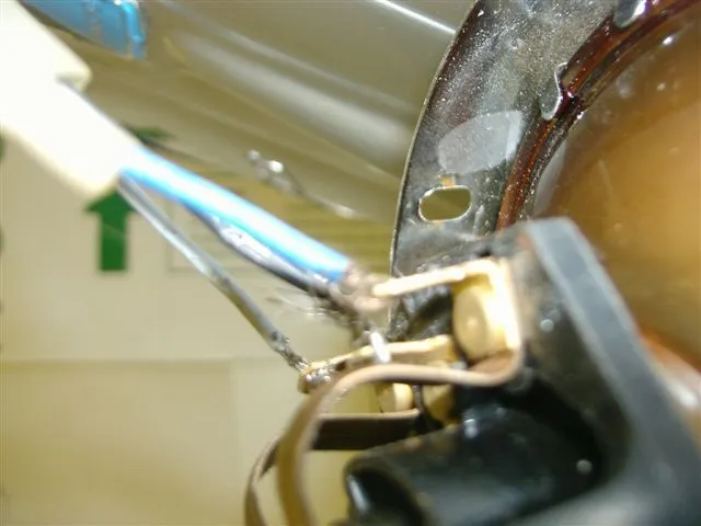

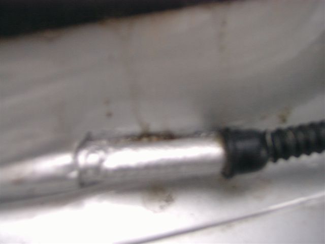

  • Hallo.
    Bin vor genau 2 Jahren auf einen Asien Import reingefallen.
    Preis war verlockend 1600€ Standort Vietnam.Bis sie dann bei mir war hat
    Sie 2450€ gekostet.Zoll Transport usw.Gedauert hats 6 Monate.

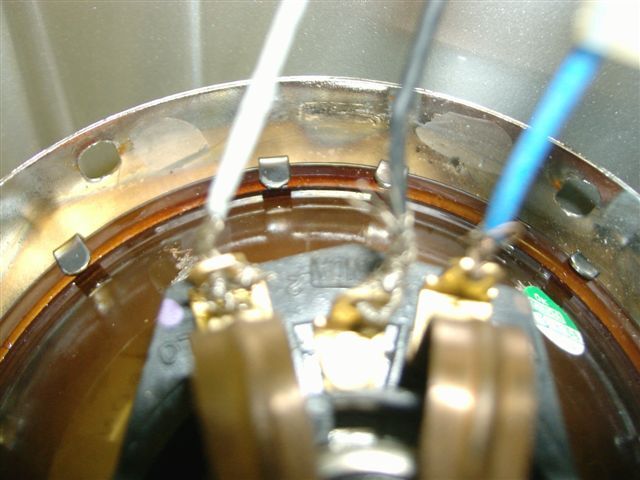

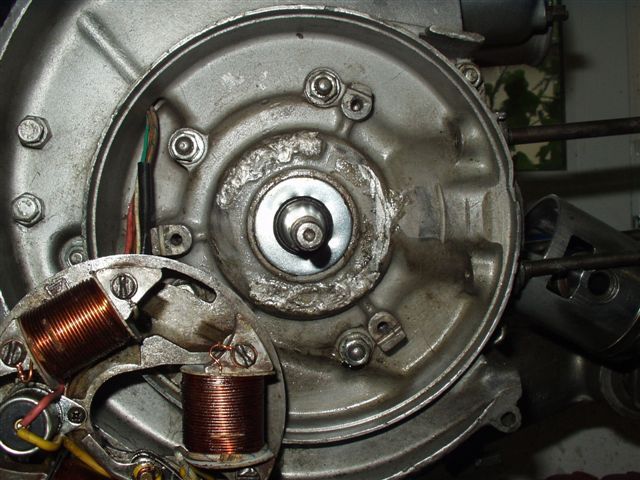

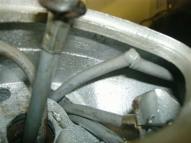

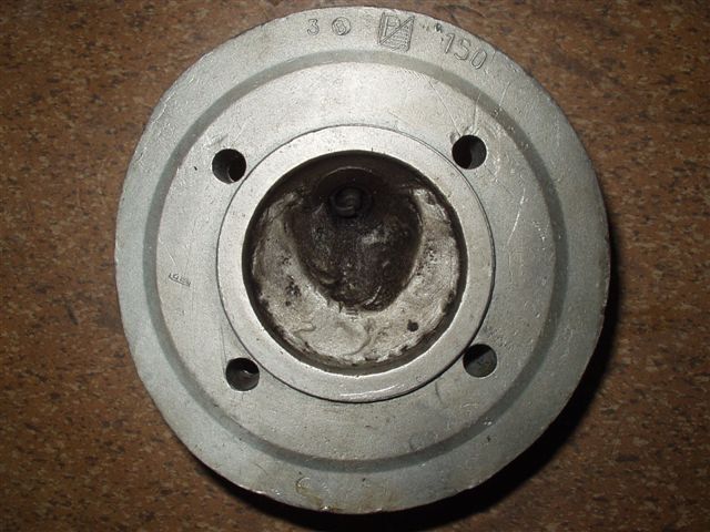

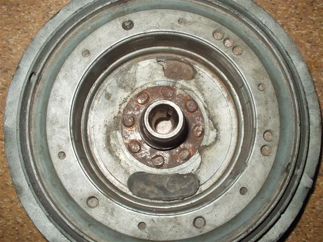

    War in der Kiste umgefallen.Elektrik nur angezwirbelt.Über Dreck und Rost drüber Gespachtelt und lackiert.
    Motor hat genau 10 km gehalten.Auf den Bildern siehst du warum.
    FAZIT: Keine Asien Scheiße mehr ........
    red kein Blech, fahr´s lieber ... !!!!!!

    Das Problem, dass das Moped hat, ist der Motor, außen TOP innen FLOP.
    Saugt sich in 10 Min. das gesamte Getriebeäl durch. Ursache Motor ist durch Schweißarbeiten verzogen und damit Schrott.

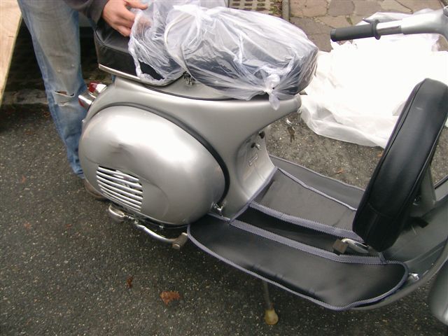

    Die Dritte ist def. ne Asienrestauration. Zweifarbenlackierung, Schnick-Schnack, es ist eine.
    Bei der ersten bin ich mir nicht so sicher, ist eigentlich nicht so typisch Vietnam, wobei die Aussage im Raum steht, dass die Vespa noch nie in Deutschland angemeldet war.
    Bei der zweiten, also der roten würd ich eher darauf tippen, dass es keine ist.
  • Erstens sind geschätzte 90 % der Asien-Restaurationen 150er VNB, VBB etc., d. h. wenn solche Modelle als "restauriert" angeboten werden, kann man schon fast sicher davon ausgehen, dass sie aus Fernost stammen.
    Zweitens wählt man dort gerne etwas knallige Farben.
    Drittens verraten die Anbauteile wie Bügel und die Farbe der Sitzgelegenheiten die Herkunft.
