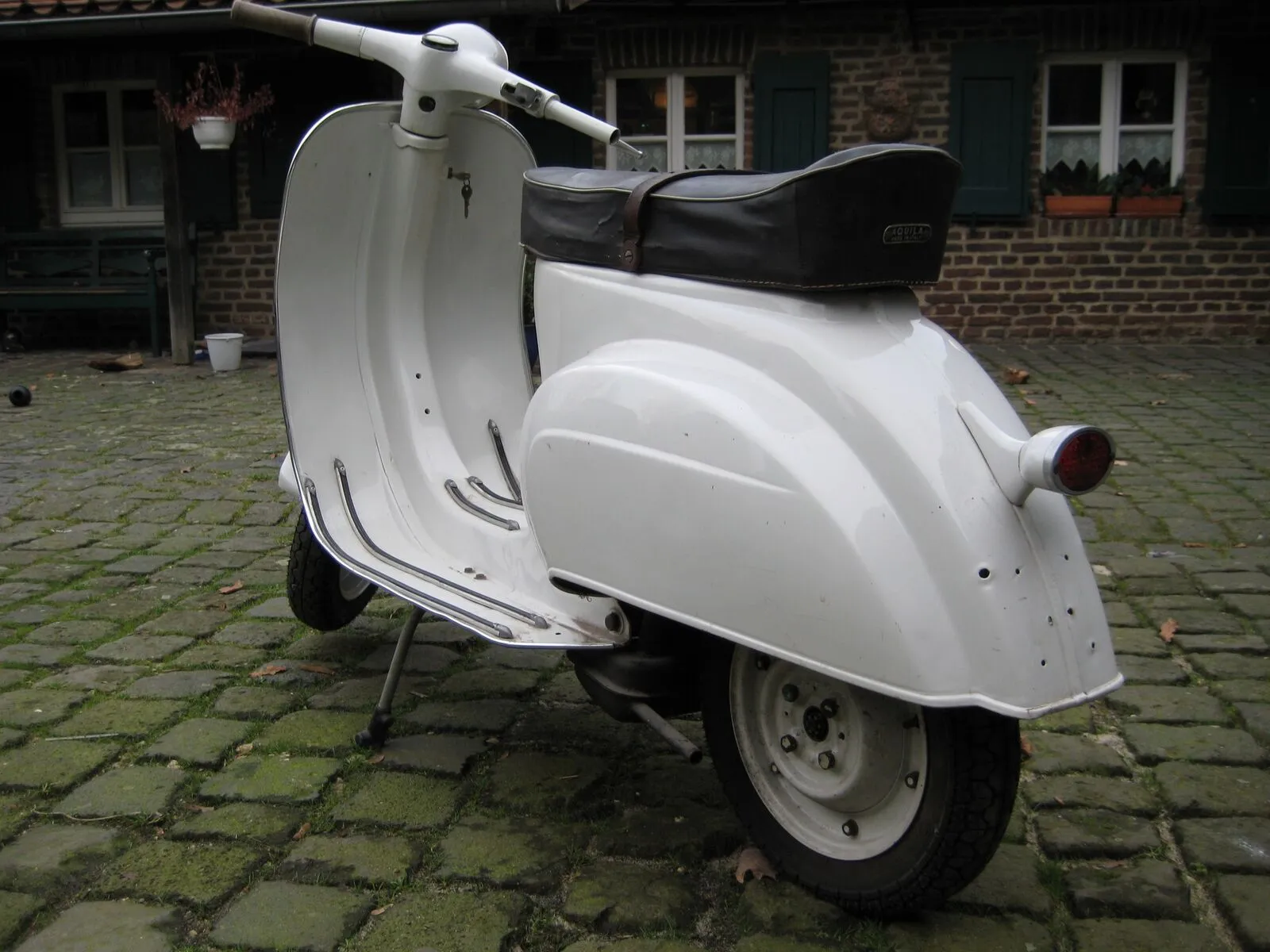

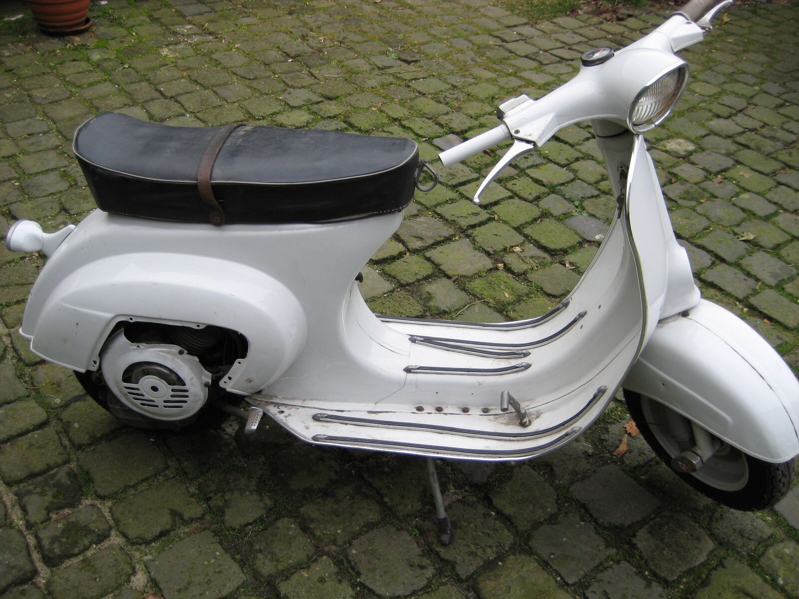

    ich habe in meiner werkstatt seit längerem eine Vespa 50N von 63 stehen. sie wurde vor längerem mal restauriert. lack ist noch relativ gut. einzige fehlteile sind der lampenchromring sowie das seitenabdeckblech in der höhe vom motor. orginalpapiere vorhanden. einzige nachteil motor hat im gehäuse einen riss.(motorschaden)
    kann mir jemand sagen wieviel man für solch ein schmuckstück verlangen kann oder realistisch bekommen kann?

    Wie sieht der Bereich hinter dem kotflügel aus ?? Irgend ne welle ???
    wo genau ist der Riss??? gibts fotos davon

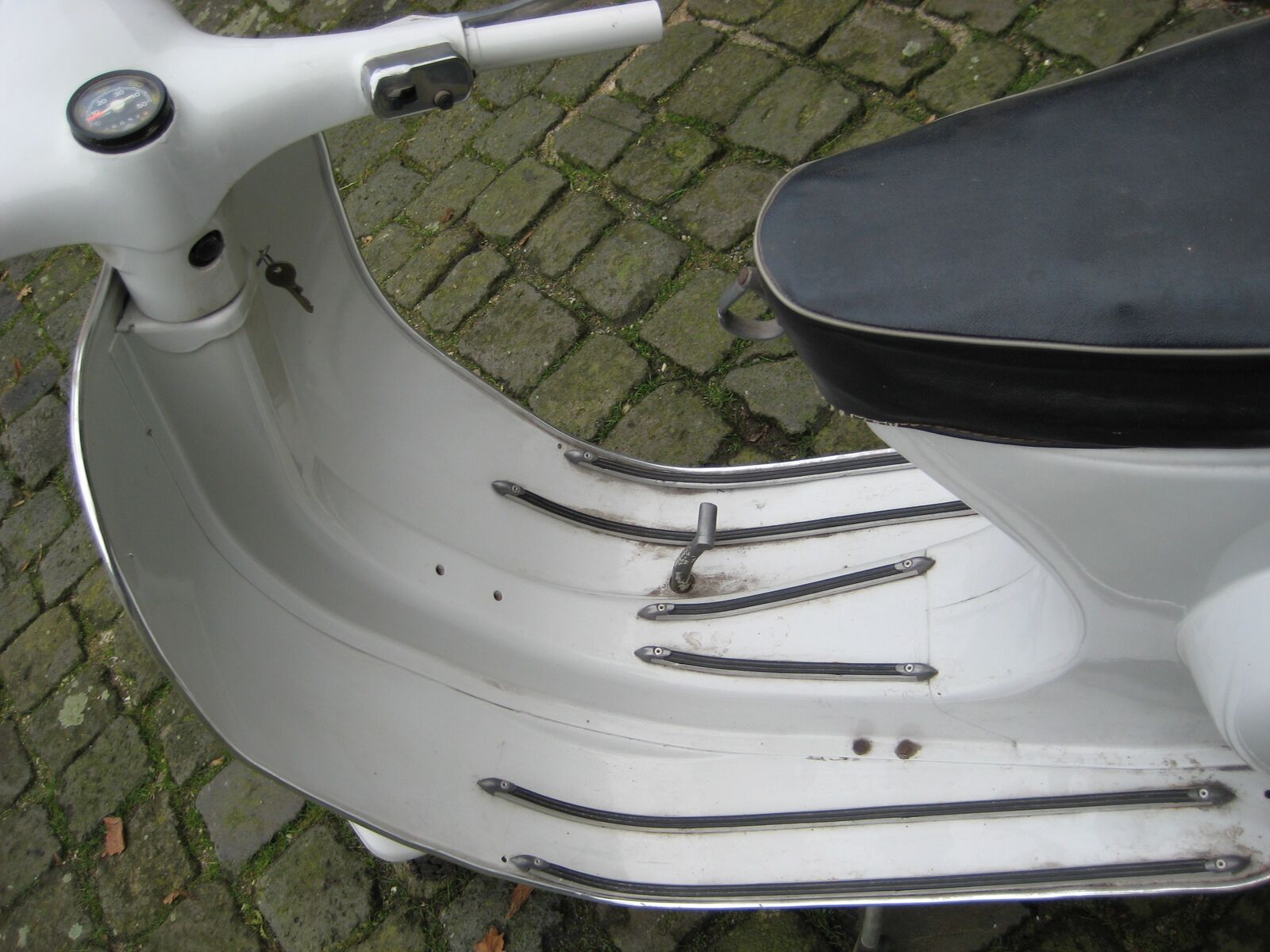

    würd höchstens 1000€ ansetzen >> trittblech ist je doch etwas wellig, kein O-Lack, und noch ein paar andere kleinigkeiten ,ist aber nur ne Persönliche einschätzung

  • So richtig aussagekräftig sind die Bilder noch nicht, Unterboden und Beinschild im Spritzbereich des Vorderrades/hinter dem Kotflügel wären interessant.
    Erstmal fällt auf, dass der Tacho nicht der richtige ist, sondern eigentlich für Piaggio-Mopeds vorgesehen ist. Weiter sind die Trittleisten nicht korrekt, es gehören Vollgummileisten an dieses Modell. Der Beinschildkantenschutz ist billige Meterware aus Plastik und hat dort ebensowenig verloren wie um den Scheinwerfer herum. Beinschildkante und Scheinwerfer haben bei diesem Modell keine Umrandung. Schriftzüge und Gummiunterlage zwischen Rücklicht und Rahmen fehlen auch, ebenso wie die Zylinderhaube aus Metall, die schwer zu finden ist und richtig Geld kostet. Die Lackierung sieht eher semiprofessionell aus, siehe z. B. Läufer am Lenker unter dem Tacho.
    Bei den Modellen der 1. Serie ist der Tank kleiner als bei späteren V50 Modellen, bedingt durch eine Strebe am Rahmen zwischen Tank und Loch für die Werkzeugbox. Wenn diese Strebe fehlt, weil sie früher häufiger zugunsten des größeren Tanks einfach herausgetrennt wurde, mindert das auch den Wert. Den kleinen Seitendeckel gibts mittlerweile als Repro neu zu kaufen. Details zum Motorschaden wären auch interessant bzw. ob es überhaupt noch ein 1. Serienmotor ist. Diese unterscheiden sich u. a. durch eine kleinere Zylinderfußbohrung im Gehäuse von den späteren Modellen. Motornummer (findet sich normalerweise auf einer glatten Fläche hinten am Motorgehäuse unter der Federbeinaufnahme)?
    Insgesamt würde ich sagen eine eher mäßige, amateurhafte "Restauration". Dennoch wird es bei ebay garantiert unbedarfte Käufer geben die "schon immer eine alte 50er Vespa haben wollten" und angesichts der aktuellen Nachfrage dafür einen 4-stelligen Betrag raustun würden.
  • die ist zusammengebaut lackiert worden (siehe z.B. Fussbremse) und auch nicht wirklich gut - die teuersten Teile, dies auch nicht mehr als Repro gibt (Tacho und Metallzylihaube) fehlen und auch noch die o.g. Sachen. Tank/Motor wiss ma ned.
    Ich glaube aber dass in dem Fall sogar Ebay keine 1000 bringt weil der Riss im Motor die ichwolltschonimmermalnevespa/eisdielenfraktion eher abschrecken wird. Ich würd tippen 8-900 je nachdem ob TAnk/Motor original sind.
