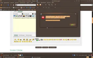

    wenn der download startet kann ich nicht beeinflussen wo er s abspeichern soll! er speichert es unter: anwendungen ab! wo finde ich den ordner!?

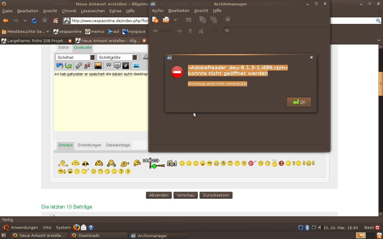

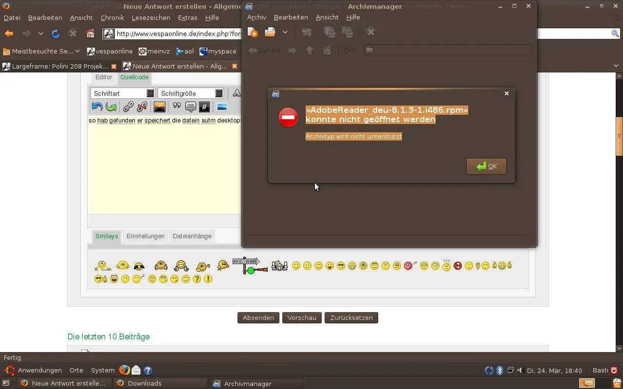

    habs geprüft er speicher eigenlich aufm desktop aber trotzdem kommt sdiese meldung

    • March 24, 2009 at 18:52
    • #120
    er öffnet die Datei
    Speicher sie zuerst
    rpm dateien lassen sich nicht mit den Archivmanagern öffen
