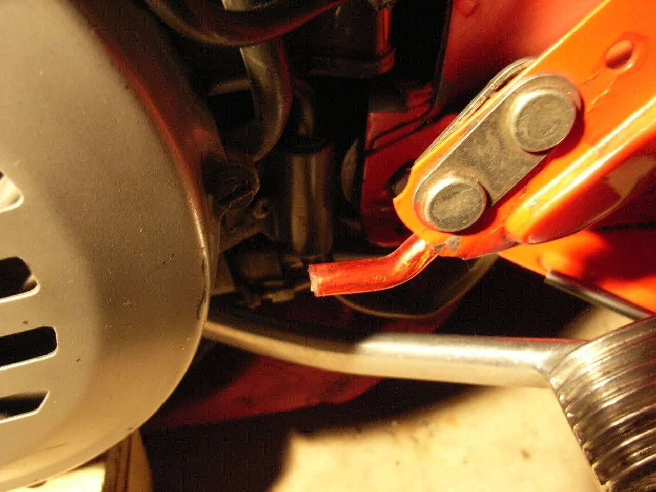

    ich hab ne v50,rechte seite ist ja die motorklappe,die man mit einem schlüssel öffnen kann.jetz fehlt an diesem verschluss irgendwas,was dazu führt,dass ich die klappe nicht mehr bündig mit der verkleidung schließen kann,sondern dass dort ein spalt verbleibt und die klappe zwar geschlossen bleibt,aber ziemlich wackelt.
    wer kann mir sagen,was mir da verloren gegangen ist bzw was mir da fehlt.

    Weiß net wie die V50 aufgebaut ist aber bei meiner Xl2 hatte ich dieses prob. auch und da fehlte die
    Buchse am Seitendeckel.

    Wenn der Deckel so eingehängt ist wie bei der PK50S, könnte es auch sein das dir der Plastikstöpsel unten am Schanier fehlt. (War bei mir so)
    Hab mir dann einfach ne Isolierung von ne`n Kabel drüber gemacht.

    da guck ich gleich mal nach...war nicht immer so,muss sich während der fahrt losgerappelt haben...

    Guckst hier:
    Brauchst du zwei mal!

    Gummipinöppel müssen auch dran sein..
