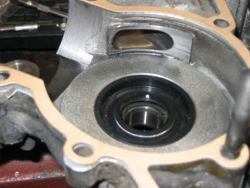

  • KW guckst du hier !
    Schaltwellen Simmering , sofern du ne PK XL 2 hast : So wie hier abgebildet ,also von unten über die Schaltwelle (hatte leider keins im eingebauten zustand) falls nicht sitzt da ein O-Ring !
    Der Simmering der Lima Seite wird von außen eingepresst mit der geschlossenen Seite nach außen hin . (leider kein Bild da) sorry
  • Wie cardoc schon gezeigt hat zeigt bei dem Kurbelwellen-Simmering die Feder in Richtung Kurbelwelle.

  • Danke rideonthestorm : So ein Bild hatte ich leider nicht , da ist ihm sicher mit geholfen ...!
  • super vielen Dank! Die Bilder helfen mir dier schon super weiter!
