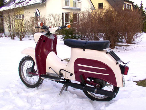

    hallo zusammen. bin neu hier und eigentlich auch kein vespist. vll kurz zu meiner person, bin 20 und maschinenbaustudent, und fahre selbst dieses gefährt hier:
    technisch original, optisch nur durch polieren und weiße blinker leicht gestylt. darf als 50er legal 60 fahren und geht bei gutem wetter auch so gute 70.
