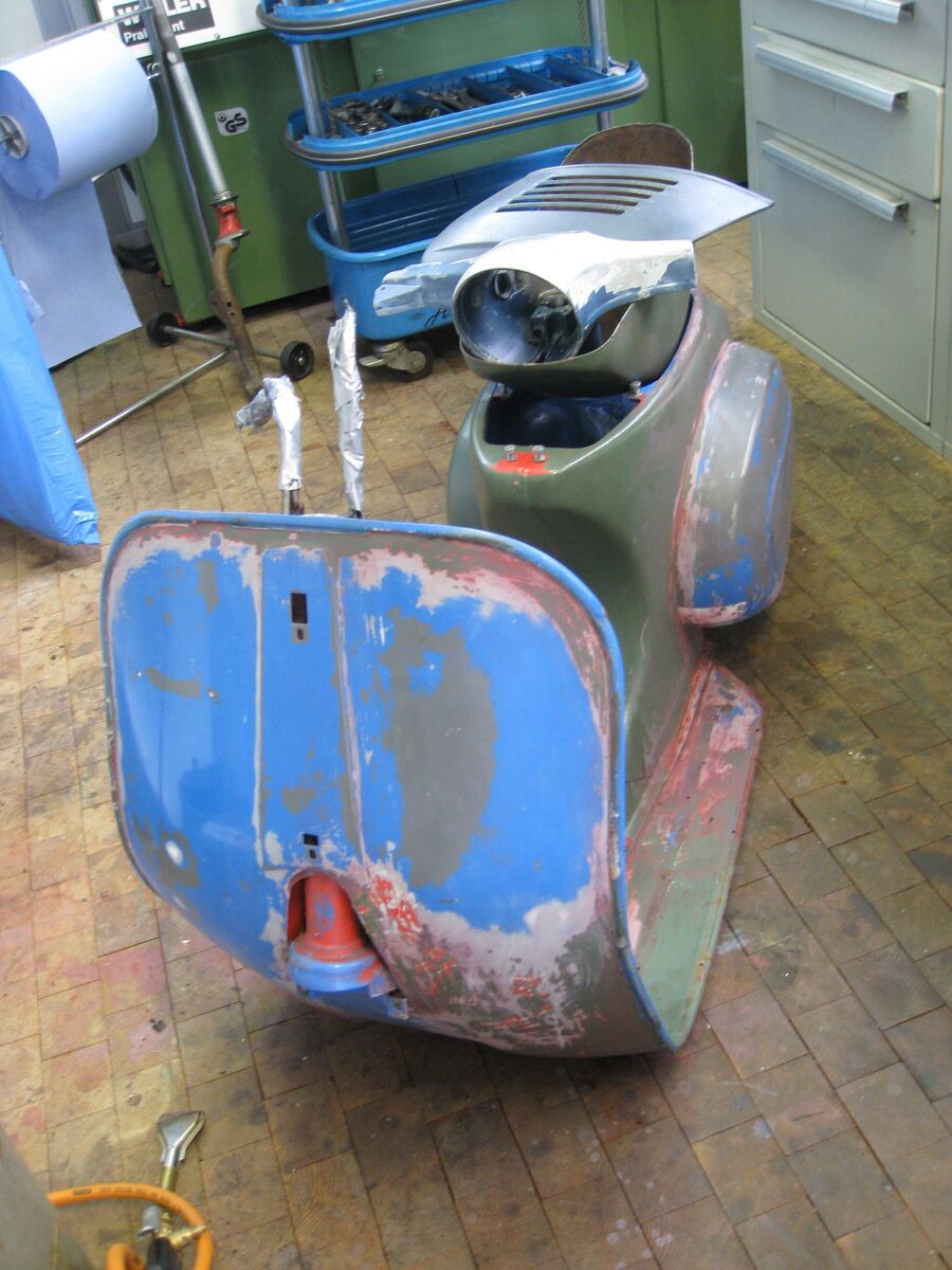

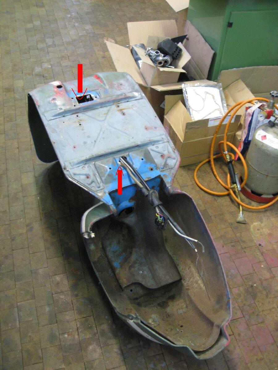

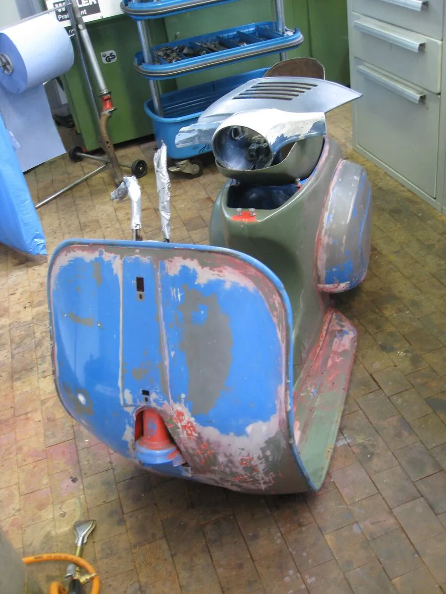

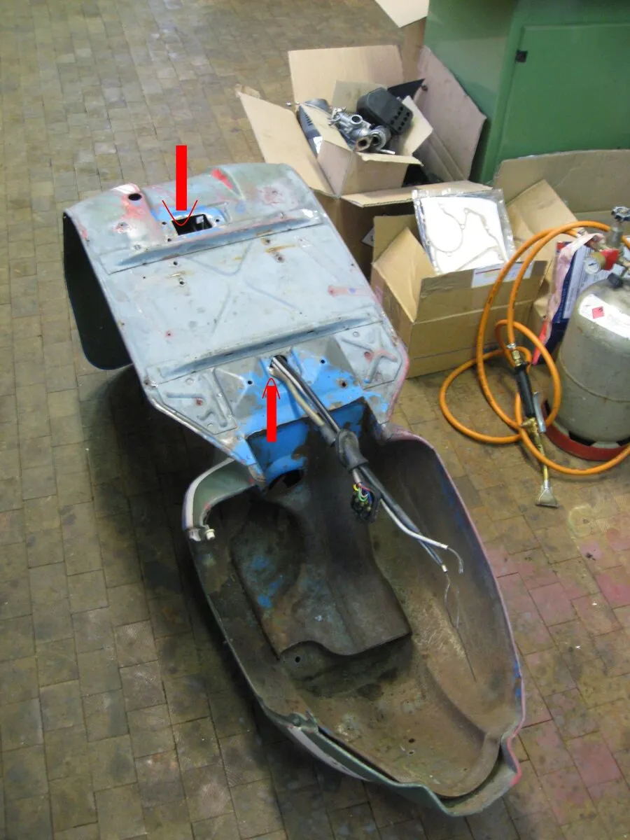

    Mal wieder eine Frage,...
    sollt man die Löcher (Fußbremse, Kabel-Bowdenzug) mit einem Tape abkleben beim Sandstrahlen?
    Oder einfach kabel und Züge zukleben?

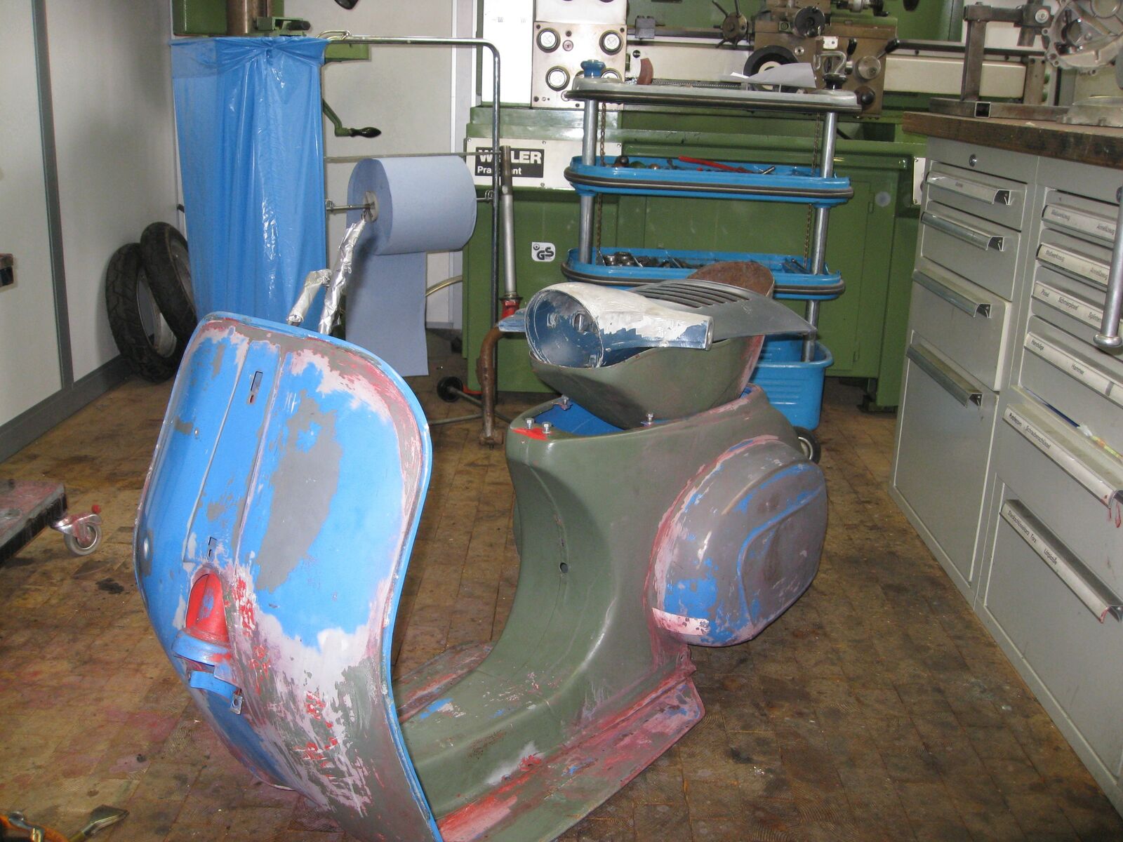

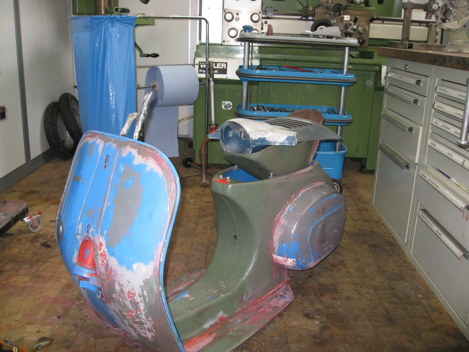

    So jetzt ist sie ab zum Strahlen.
    60€ wird es mich kosten.
    Finde ich ganz ok, und vor allem hab ich dabei raus gefunden das er auch Pulvert,...
    da werde ich doch glatt meine Felgen hin bringen :D

    • #71
    2-)
    66öcken sind def in ordnung!
    btw: hast das lenkrohr zugeklebt?
    INN-TEAM Rosenheim
    #1 Kill the Hill 2011
    #1 Rollercross 2012
  • skifreerider01
    5,735
    1,076
    Rosenheim
    50N "Spezial" Bj. 76 & ACMA V56
    • January 28, 2009 at 14:08
    • #72
    Ne habe ich nicht gemacht!
    wäre besser oder?
    Hab seine Telnr. da kann ihn anrufen wäre kein Problem wird e erst Montag oder Dienstag gestrahlt

    • January 28, 2009 at 14:15
    • #73
    ja is halt nich schön wenn er da reinstrahlen würde... von daher besser schön dick mit pappe o.ä. zumachen.

  • skifreerider01
    5,735
    1,076
    Rosenheim
    • January 28, 2009 at 14:29
    • #74
    Alles klar habe angerufen,...
    macht er :thumbup: DANKE für den hinweis

    • January 28, 2009 at 14:41
    • #75
    sollte man eigentlich die züge rausmachen bevor man seine vespe strahlen lässt? oder kann man die drinlassen? und was muss ich denn alles zukleben?

    • January 28, 2009 at 14:45
    • #76
    bei der hier blieben sie drin, da noch neue eingezogen werden, und das um einiges leichter geht wenn die alten noch drin sind...
    und abkleben solltest du hauptsächlich das lenkrohr, ansonsten nach eigenem ermessen... denn im prinzip kannste sagen dass da wo er abrassiv mitm strahlen hinkommt kommst du auch beim sprühen hin.
    die meisten strahler machen sowas auch öfters und wissen schon wo sie jetzt nicht bis zum erbrechen draufhalten sollten.

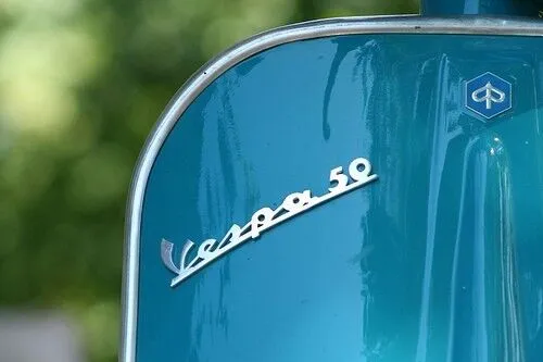

    Kennt jemand die Farbe wie die Vespa auf dem Bild unten?
    Wenn ja welche ist das und hat jemand Bilder wo die ganze Vespa zu sehen ist in der oder sehr ähnlichen Farbe,....
    DANKE SCHON MAL

    • January 29, 2009 at 11:35
    • #79
    das sollte türkis250 sein wenn mich nicht alles täuscht:
    [Blockierte Grafik: http://i31.tinypic.com/52gv9z.jpg]
    quelle
    oder aber --)

    • January 29, 2009 at 12:27
    • #80
    könnte hinkommen,..
    auf dem Farbmuster schaut es hald etwas blasser aus, aber da kommen die Farben e nie richtig rüber,....
    supiiii ich glaub ich hab es geschafft,... weg vom grün 2-)
