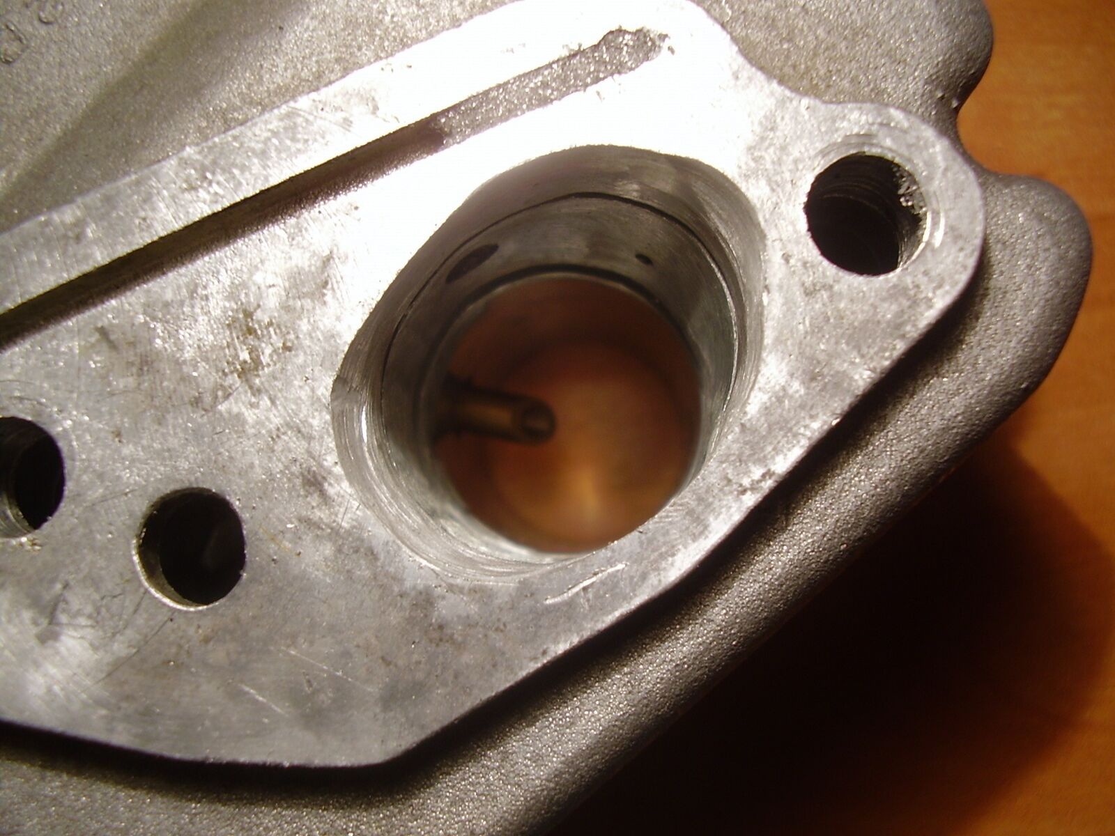

    Ich habe den Kolben runter. mann war der versifft. Habe nun alles schoen sauber Kolben, Zylinder, Zylinderkopf und den Auspuff habe ich mir (von aussen) auch noch vorgenommen. Ich wuerde gerne den Vergaser ovalisieren. Bringt das alleine etwas? Ich fraese und vor allem poliere so gern. Weiss auch nicht bin ein Freak warscheinlich! :)
    Wenn du mal den vergaser mit der abgebauten Vergaserwanne verschraubst, kann es da zu ziemlichen differenzen in der Paßgenauigkeit kommen. Das dürfte auch die Frage beantworten ob das alleine was bringt. Ich bin folgender maßen vorgegangen:
    1. Vergaser und Wanne aneinander anpassen. (beide verschrauben und dremeln)
    2. Das ganze dann an den Gehäuseeinlaß anpassen. (mit farbigem Fett einen Abdruck erstellen usw.)
    3. ovalisieren? Viel bei mir eigentlich aus. ach dem anpassen war er erstens schon oval mit Maßen von 24,5 - gut 26 mm und aßerdem hab ich nen neuen Mikuni bekommen
