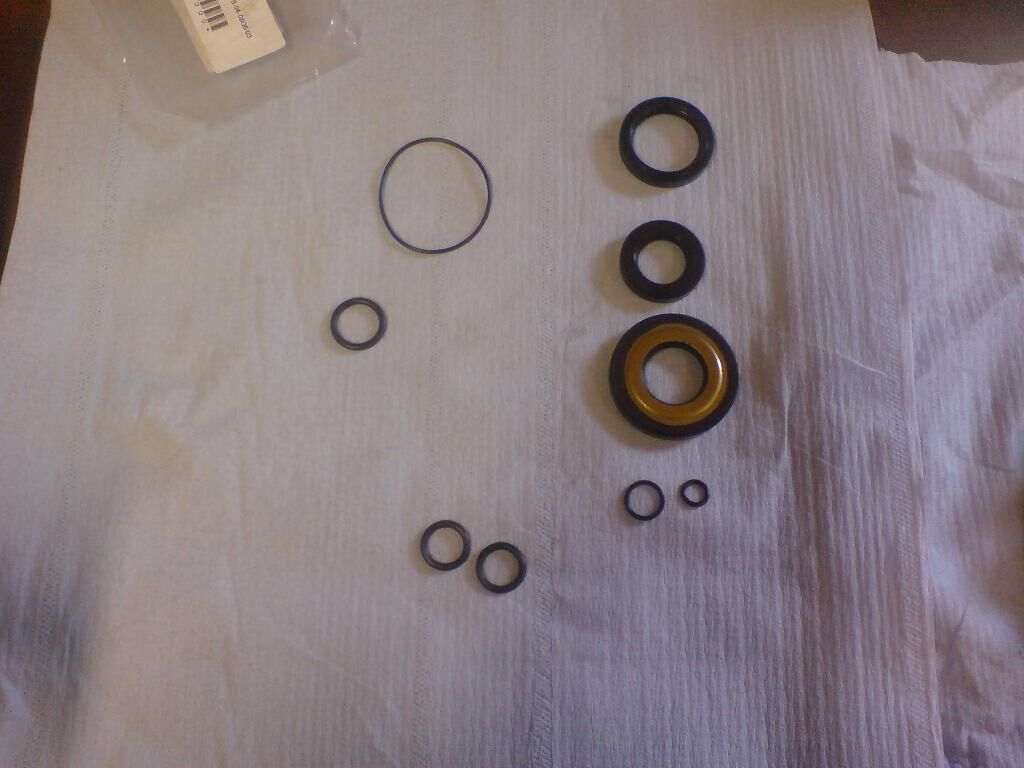

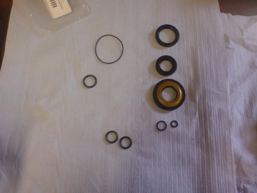

    hey leute
    hab mir bei sip einen dichtsatz und einen simmerring satz bestellt!
    Bei dem Simmerring satz warne noch etliche O - Ringe dabei
    weiß leider nicht wo die hingehören
    2 davon denk ich an die bremsnocke fürs hinterrad
    weiß jemand für was die restlichen gedacht sind?

    Kickstarter hast vergessen

    1. Schaltgabel kleiner O-Ring
    2. Vergaser Schwimmerkammer grosser O-Ring
    3. Kickstarter mitlere O-Ring
    4. 2st. Bremsnocke

    5. Kupplungsdeckel fehlt noch... sollte ca die Größe von dem der Schaltgabel haben. Aber vergleich einfach mit dem Ausgebauten. Sollte aber der links neben dem Kleinsten sein.
