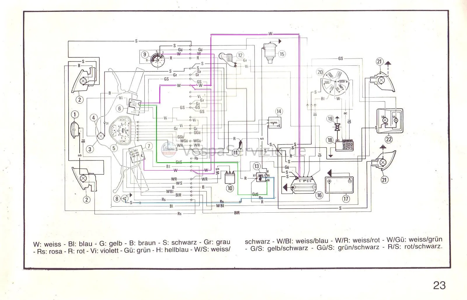

    2) -Elektrostarter geht nicht?? ( muss angeschoben werden)!! Dachte es wäre der Fernschalter für Anlassermotor(13. im [lexicon='Schaltplan',''][/lexicon]), hab ihn ausgetausch aber nichts geht!! batterie ist auch voll!! trotzdem passiert nichts, nur sehr selten zeigt er leichte reaktion....

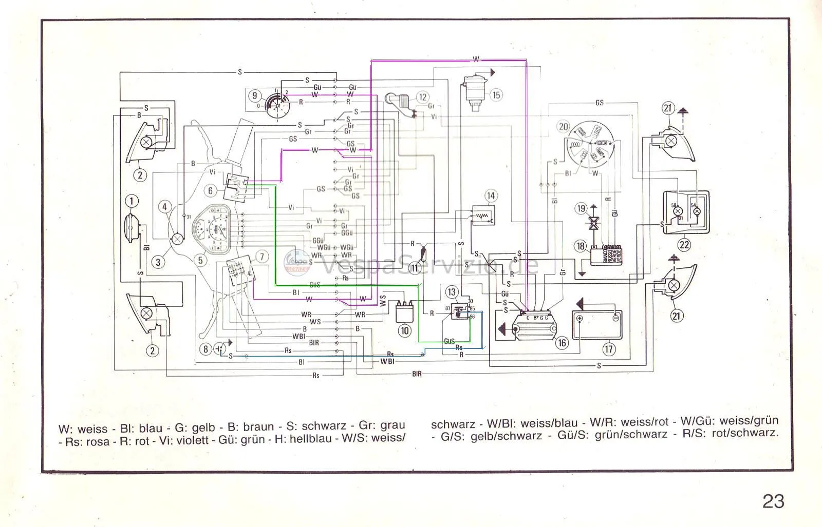

    hab mal auf dem [lexicon='schaltplan',''][/lexicon] die kabelverläufe bunt gemacht die mit dem elektrostarter was zu tun haben und da wird der strom von weißen kabel geliefert von spannungsregler denke ich (lila linie,16.) da kommt aber kein strom bei anlasserschalter...
    wie kann ich denn das weiße kabel austauschen oder überprüfen???
