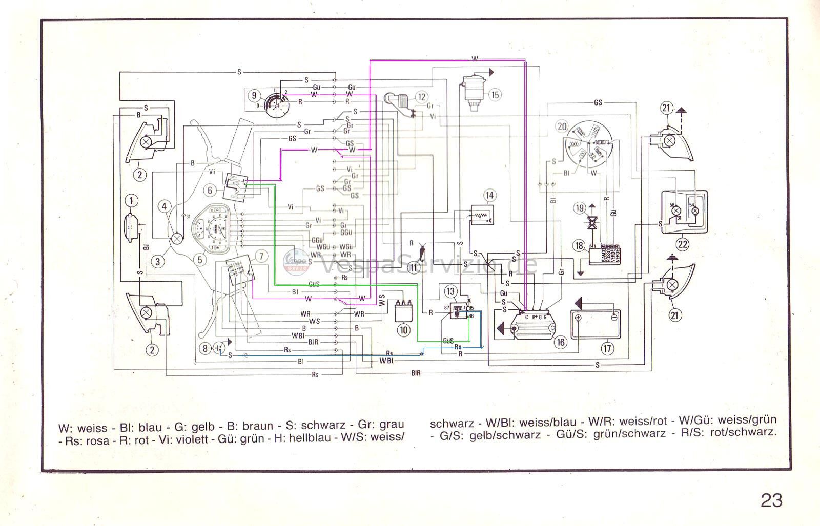

    also ich habe eine pk 50 xl Elektrostarter Bj. 91
    pk 50 xl mit Elektrostarter:
    2) -Elektrostarter geht nicht?? ( muss angeschoben werden)!! Dachte es wäre der Fernschalter für Anlassermotor(13. im Schaltplan), hab ihn ausgetausch aber nichts geht!! batterie ist auch voll!! trotzdem passiert nichts, nur sehr selten zeigt er leichte reaktion....
    was könnte ich jetzt noch überprüfen, damit ich die fehlerquelle finden kann??
    beim anschieben springt sie sehr schnell an, aber macht kein spass immer zu schieben!!!
    wenn jeand ne idee hat einfach schreiben bin über jeden tipp glücklich, weiß sonst auch nicht weiter ;(

    also beim fernschalter für den anlassmotor (13.)(ist neu) sind alle kabel fest und sehen noch gut aus, auch kein rost an den stecker, beim kurzschlussknopf für Anlassmotor (8.)habe ich noch nicht nachgesehen!!( müsste doch bei der linken bremse sein??)
    und das kabel welches zum anlassmotor geht habe ich auch noch nicht geprüft aber da hab ich keine ahnung wie ich da ran komme???

    erster Test....
    beide großen Stecker am Relai halb abziehen.... kontakte mit Schraubendreher brücken....
    Anlasser Ja ? nein?
    wenn nein....
    Rüflampe....checken ob an den großen Kontakten Strom ankommt....
    wenn ja.... stromlauf fürs Relai checken...
    weiß an Anlasserschalter (hat strom bei eingeschalteter Zündung)
    Kabel vom Anlasserschalter (hat strom bei eingeschalteter Zündung + gedrücktem Starterknopf)
    Kontaktschalter an der Kupplung (gibt Masse bei gezogener Kupplung)

    also mit dem schraubendreher ist nichts passiert (relais ist neu)! die prüflampe habe ich noch nicht gefunden.... naja daraufhin hab ich das grün schwarze kabel (dies kommt vom anlasschalter zum relais) auf strom gepruft, kam kein strom?? (schalter an)....

    bin mal nach deine plan vorgegangen, also mit dem Schraubendreher hat der Anlasser nichts gemacht. daraufhin hab ich den großen stecker wo das rote kabel dran geht auf strom überpfüft, strom ist da(von Batterie)! Beim anderen großen stecker (schwarzes kabel) ist kein strom( aber wenn kein strom vom Anlasserschalter ist das doch normal?). Danach habe ich den Tacho usw. abgebaut und das weiße kabel überprüft und da kam kein strom, als ich die zündung an hatte??!!?? somit war auf den kabel vom anlasserschalter und von kontaktschalter an kupplung auch kein strom!! weil das weiße kein strom leitet??
    was ist jetzt zu tun, mit dem weißen kabel irgendwas?? ?( das geht ja fast überall hin zum Komb. Zünd-Lenkschloss (9.) zum Elektron. Spannungsregler usw...
    ( kanndas damit zusammenhängen das ich auch ein problem mit den licht habe??!!! ist ziemlich schwach nur wenn ich gas gebe leutet es normal, aber wenn man dann nen blinker anmacht passiert beim blinker nichts und das licht wird wieder schwächer!!!)
    hab heute den hinterreifen abgeschraubt und gesehen das ein kabelbaum(kp welcher) angeschliffen war von reifen!! das weiße kabel war durch(hab das jetzt verbunden) starter geht immer noch nicht.....
    kabelbaum führt unterm motor lang und ist mit einem stecker verbunden (kabel: gelb, rot, weiß(war durch) und schwarz) jetzt gehen blinker und licht wieder gleichzeitig wenn man gas gibt!!!!

    • January 13, 2009 at 23:09
    dann müsste doch auch das bremslicht nicht gehen?? und das geht wunderbar....
    denke er das es am weißen kabel liegt das dort kein strom kommt, so bekommt der anlasser garkein strom....
    hab mal auf dem schaltplan die kabelverläufe bunt gemacht die mit dem elektrostarter was zu tun haben und da wird der strom von weißen kabel geliefert von spannungsregler denke ich (lila linie,16.) da kommt aber kein strom bei anlasserschalter...
    wie kann ich denn das weiße kabel austauschen oder überprüfen???

    juhhhuuuu der elektrostarter geht wieder...... batterie hatte zu wenig strom und ein kabel hatte nen bruch, heute erst gefunden, hab es ausgetausch batterie dran gemacht ging nicht....
    dann kurz angeschoben, das starter-relais von anlassmotor getrennt, um zu gucke ob saft kommt beim relais, war genug da..... roller 10 min laufen gelassen, um mal zu gucken wie viel strom auf den kabel ist beim laufendem motor.
    dann habe ich es nochmal probiert und schwup der elektrostarter geht wunderbar und das licht und blinker gehen auch wieder perfekt...... vlt. war das ladegerät zu schwach und die 10 min laufender motor haben den rest der batterie aufgeladen!!???!!
    jetzt laufen beide roller wieder und die elektrik ist auch wieder inordnung!! so soll es sein!!
