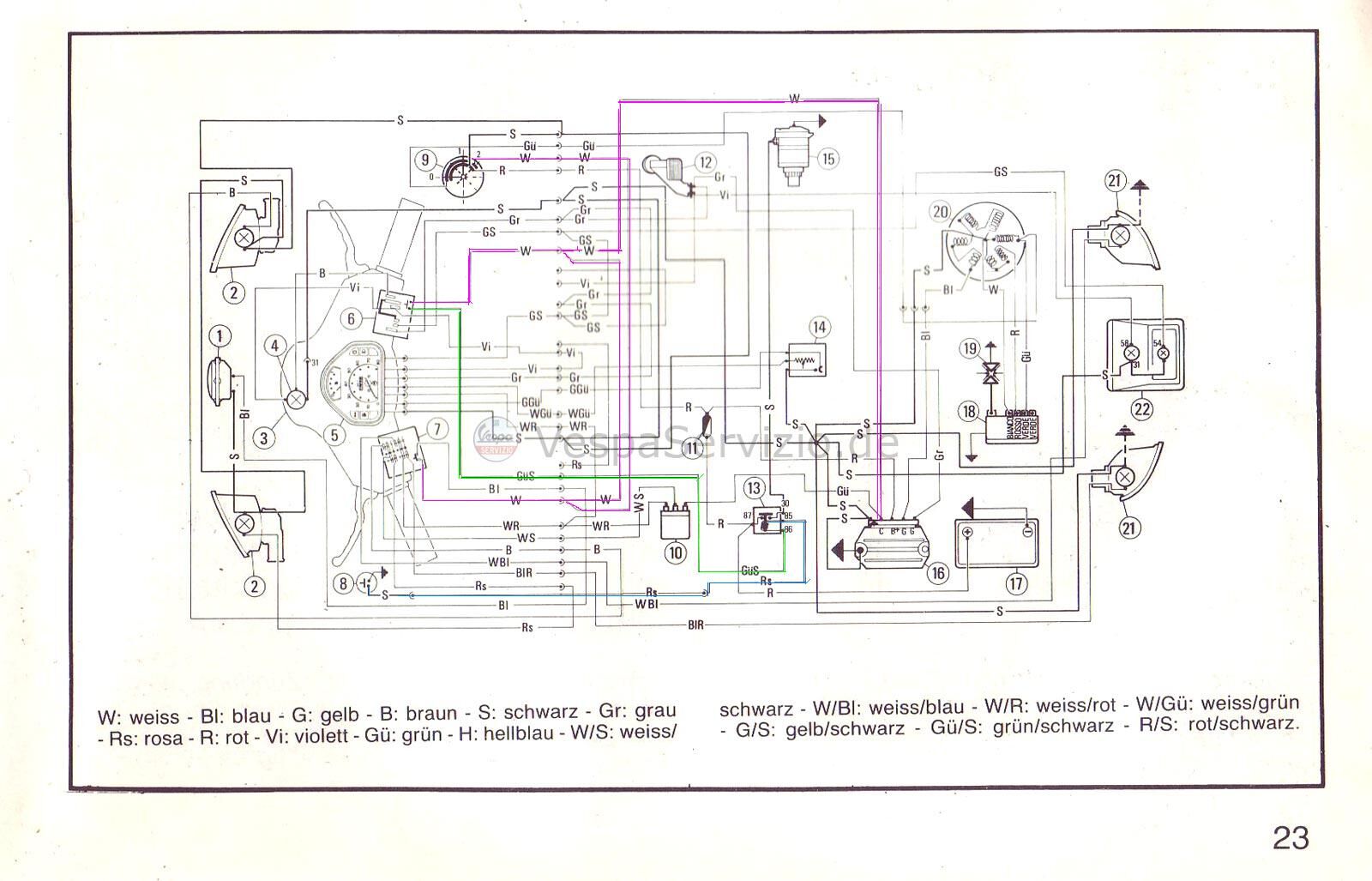

    2) -Elektrostarter geht nicht?? ( muss angeschoben werden)!! Dachte es wäre der Fernschalter für Anlassermotor(13. im Schaltplan), hab ihn ausgetausch aber nichts geht!! batterie ist auch voll!! trotzdem passiert nichts, nur sehr selten zeigt er leichte reaktion....

  • also beim fernschalter für den anlassmotor (13.)(ist neu) sind alle kabel fest und sehen noch gut aus, auch kein rost an den stecker, beim kurzschlussknopf für Anlassmotor (8.)habe ich noch nicht nachgesehen!!( müsste doch bei der linken bremse sein??)

  • also mit dem schraubendreher ist nichts passiert (relais ist neu)! die prüflampe habe ich noch nicht gefunden.... naja daraufhin hab ich das grün schwarze kabel (dies kommt vom anlasschalter zum relais) auf strom gepruft, kam kein strom?? (schalter an)....

    bin mal nach deine plan vorgegangen, also mit dem Schraubendreher hat der Anlasser nichts gemacht. daraufhin hab ich den großen stecker wo das rote kabel dran geht auf strom überpfüft, strom ist da(von Batterie)! Beim anderen großen stecker (schwarzes kabel) ist kein strom( aber wenn kein strom vom Anlasserschalter ist das doch normal?). Danach habe ich den Tacho usw. abgebaut und das weiße kabel überprüft und da kam kein strom, als ich die zündung an hatte??!!?? somit war auf den kabel vom anlasserschalter und von kontaktschalter an kupplung auch kein strom!! weil das weiße kein strom leitet??
    was ist jetzt zu tun, mit dem weißen kabel irgendwas?? ?( das geht ja fast überall hin zum Komb. Zünd-Lenkschloss (9.) zum Elektron. Spannungsregler usw...

    hab mal auf dem schaltplan die kabelverläufe bunt gemacht die mit dem elektrostarter was zu tun haben und da wird der strom von weißen kabel geliefert von spannungsregler denke ich (lila linie,16.) da kommt aber kein strom bei anlasserschalter...
    wie kann ich denn das weiße kabel austauschen oder überprüfen???
