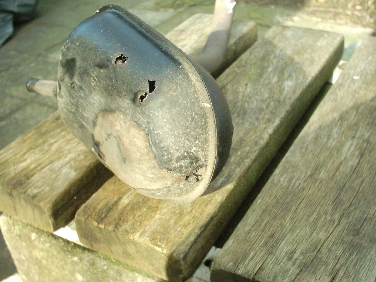

    • February 16, 2007 at 13:49
    So sieht der Pott aus.
    Kann man den noch schweissen?
    Dan würde ich die Bestellung rückgängig machen
    Die Löcher sind aber schon lange drin.
    Der Pott ist aber komischerweise erst jetzt so richtig laut geworden. Ich kriege Kopfschmerzen davon.

    • February 20, 2007 at 20:14
    Das zu Schweißen kannste knicken ich hab das auch schon versucht, aber das Blech war so dünn von den dingern das es mir das geschweißte nach einer weile währendem fahren mit nem richtigen knall rausgedetzt hatt.
