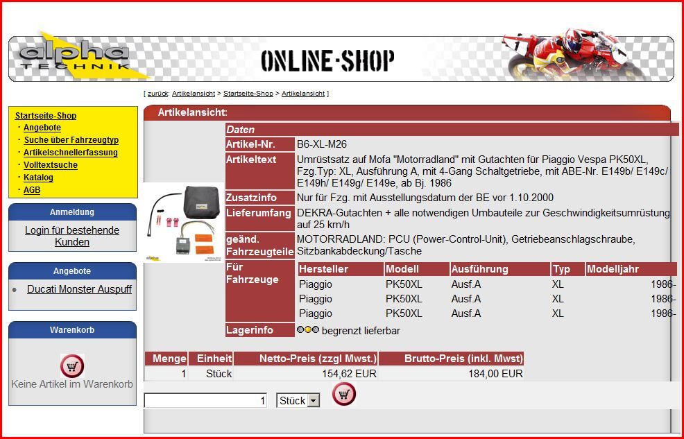

    • January 22, 2009 at 17:57
    Hi bei ner Schaltvespa brauchst Du das:

    • January 22, 2009 at 18:03
    des gutachen von Apha technik kannste bei jeder prüstelle verwenden....
    ruf bei alpha an.... und Fahrgestellnummer bereithalten...

    • January 23, 2009 at 10:13
    Neien gibt es nicht. Und es geht noch weiter. Der Einbau muss von einer autorisierten Werkstatt erfolgen welcher die Vespa dann einem TÜV-Prüfer votrstellt, der das Ganze dann in die Betriebserlaubnis einträgt. Gegen eine "kleine" Gebühr versteht sich. Der Einbau ist aber nicht so schlimm, wenn Du das selber machst und dich vorher bei einer Piaggio-Vertretung erkundigt hast, das die die Vespa dem TÜV vorstellen. Ach ja, die Drossel ist Elektronisch.
    Die gute Nachricht, die Vespa läuft dann im zweiten Gang immer noch ca. 30 Kmh. Noch ne Anmerkung, ich vermute das Du im nächsten Jahr einen "richtigen" Führerschein machen willst. Für das Geld, das Du ausgeben musst um die Drossel ein und im nächsten Jahr wieder ausbauen zu lassen und die jeweil nötige TÜV-Vorstellung, ist es sicher günstiger, wenn Du dir für 200 bis 300 Euro ein Mofa kaufst und ein Jahr fährst. Wenn Du dann den Führerschein hast, kannst Du das Mofa ja wieder verkaufen und das Beste ist, Du kannst das Nummerschild dann an die Vespa schrauben. Nach Änderung bei der Versicherung, kostenlos natürlich. -
