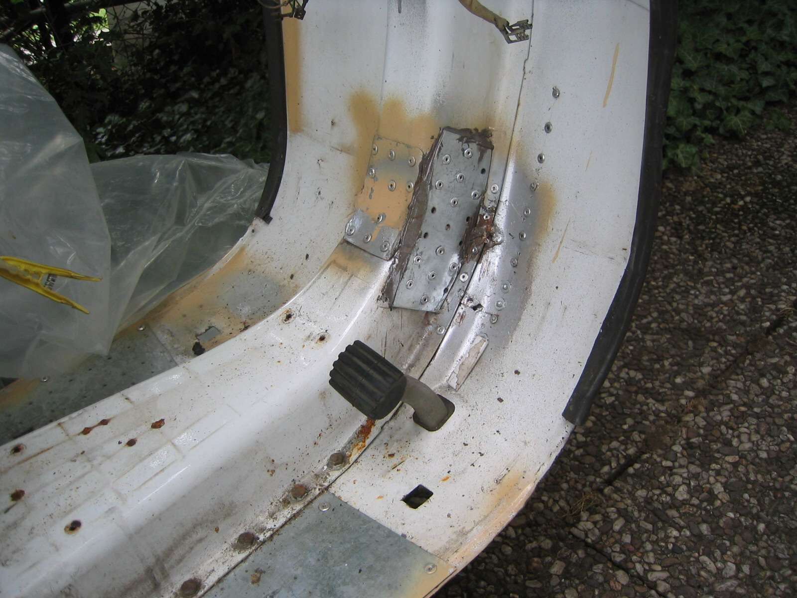

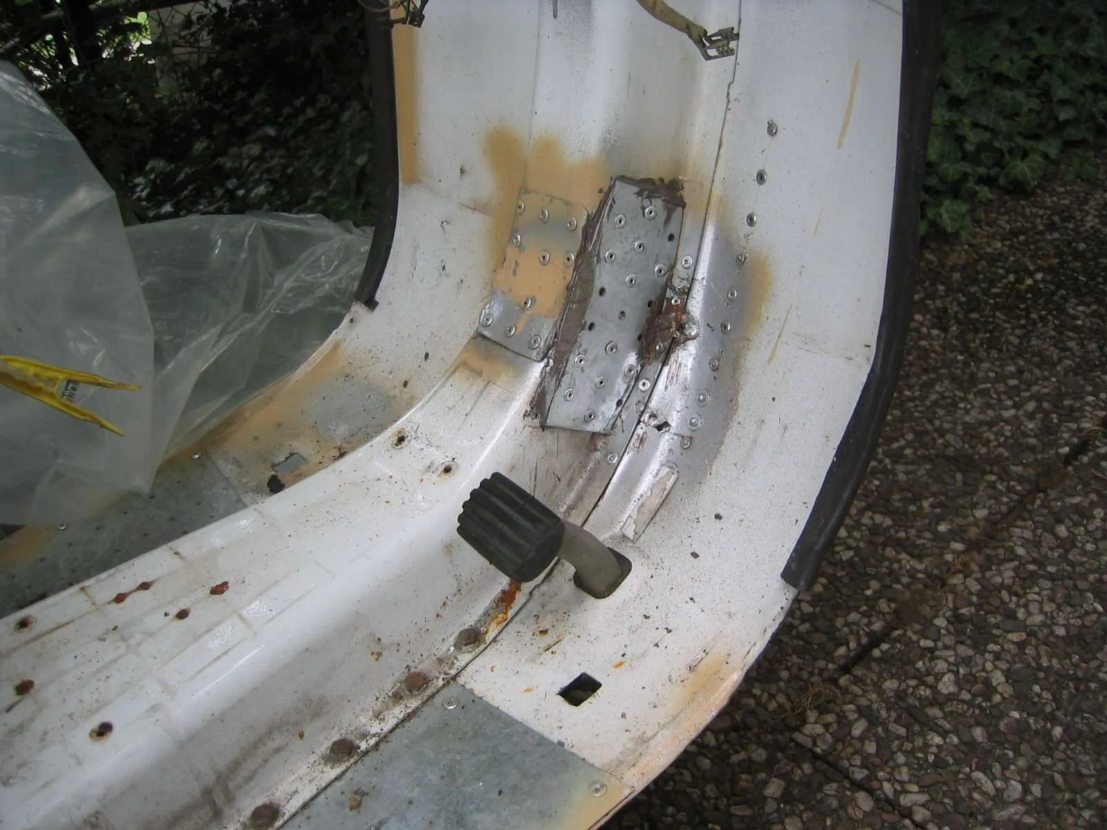

    Hi, ja ich. Hab sogar so etwas gekauft. Da war sie aber schon im Sahara beige umlakiert.

    ich frag jetzt lieber nicht was sich hinter diesen (professionell) angenieteten Blechen verbirgt :whistling:

    Kann ich Dir aber trotz dem sagen. Ein Professionelle Reparatur eines Bruches. Der komplette Ramen ist auf den Schrott gewandert bis auf Blechteile welche ich brauchen konnte.

    ach wieso??, sieht doch gut aus. Richtiger Robot look. :D:D
    mann kann ja auch eine gebrochene Nase mit zwei Eisstiele schienen.... 2-)

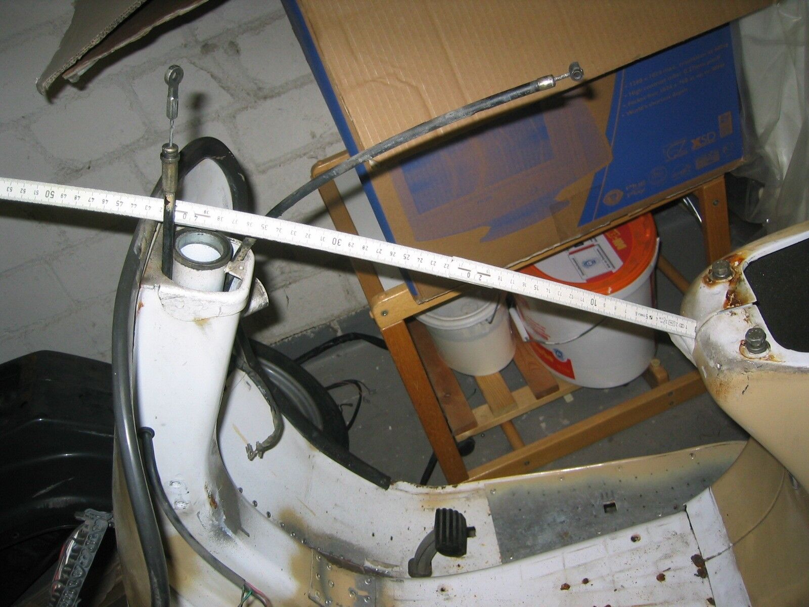

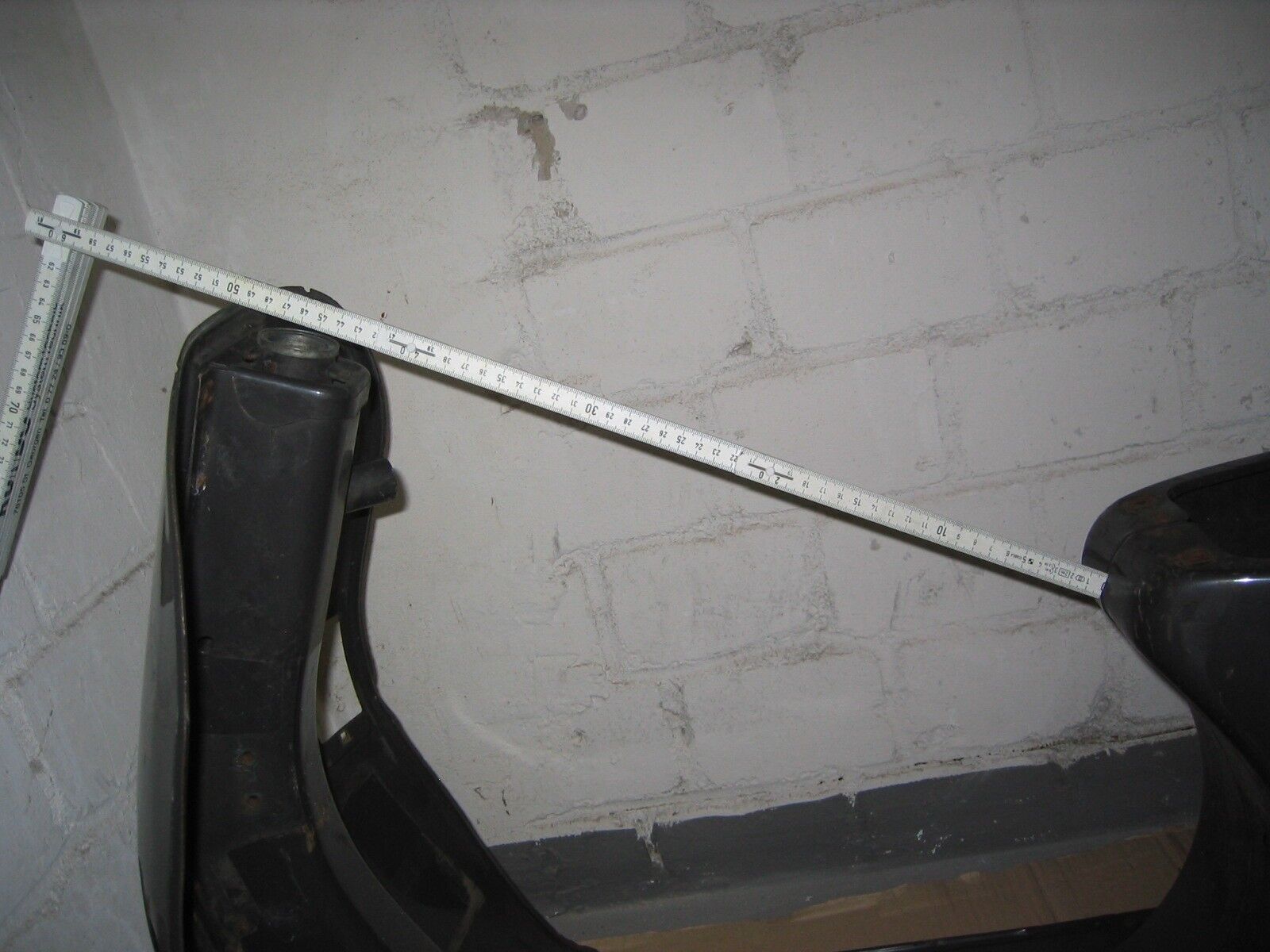

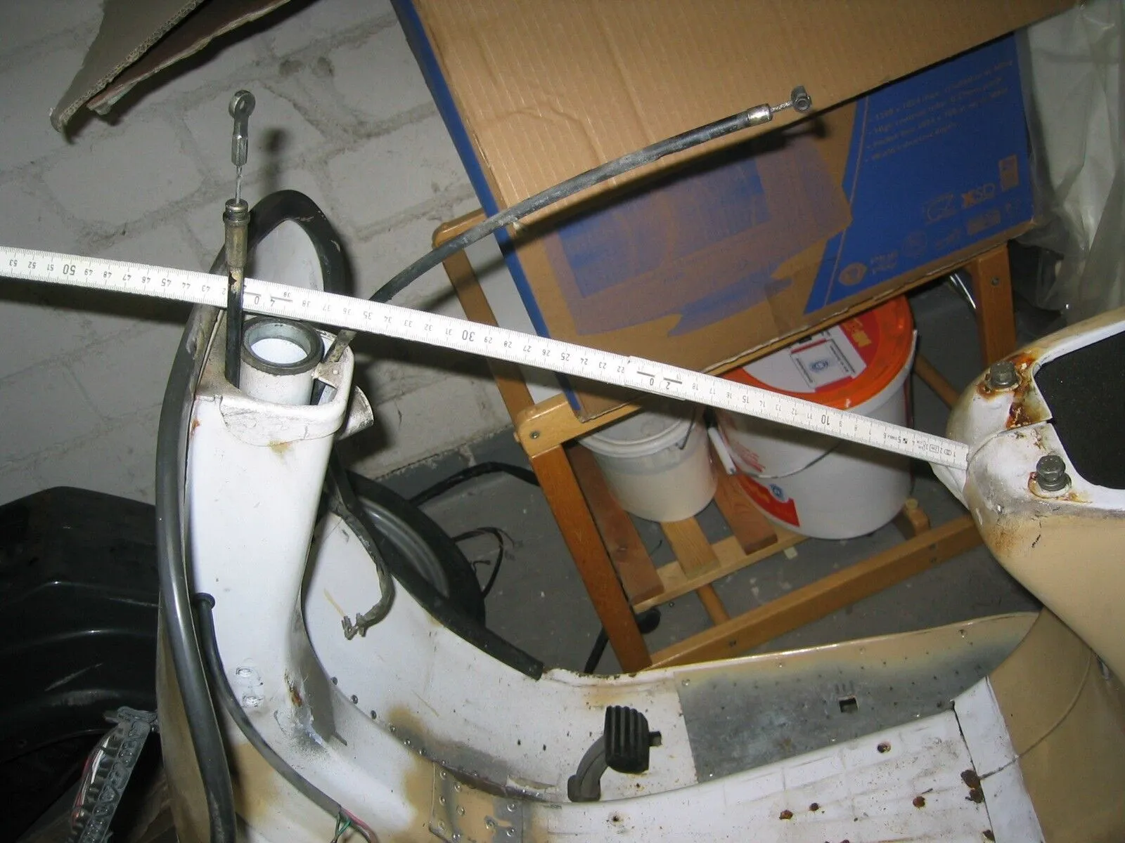

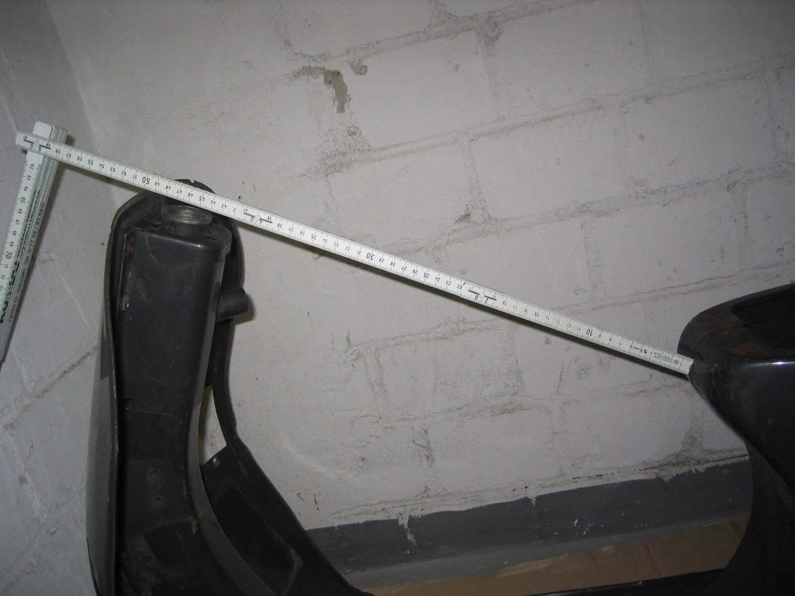

    Die Flickschusterei war nicht das Problem. Die Vespa entwickelte ein eigenartiges "Eigenlenkverhalten" Auf dem Bild siehst Du dfen Grund, Abstand 47 cm, bei einem intakten Ramen 50 cm.
