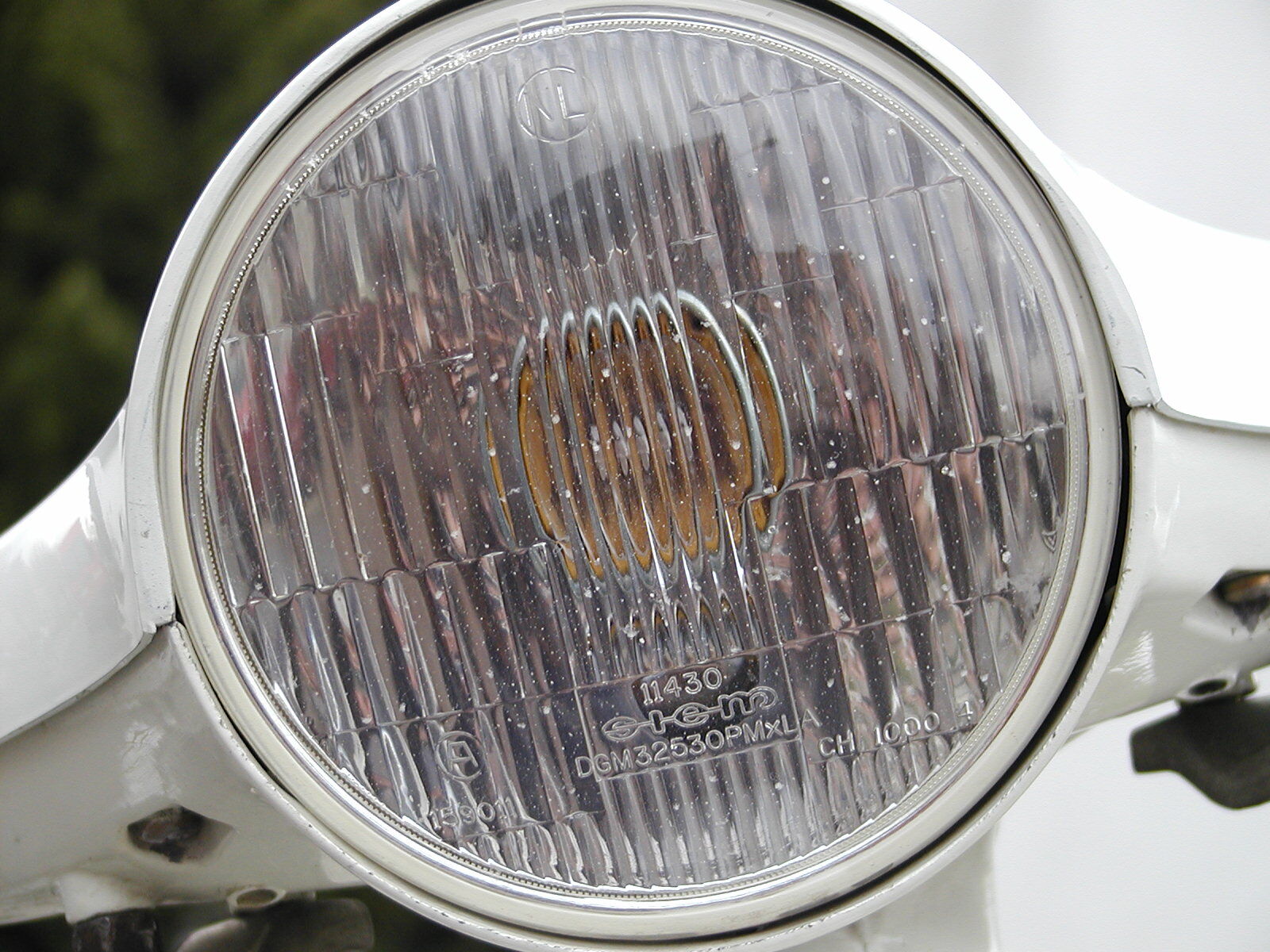

    so schaut der Scheinwerfer übrigens aus.

    • March 10, 2007 at 23:19
    Es ist echt immer wieder traurig mitzubekommen wie unfähig viele TÜV Prüfer sind.
    Schau mal hier dort wird damit geworben das der Scheinwerfer sogar ne DGM nummer hat.
    Die hat deiner auch und es ist ein italienisches Prüfzeichen.Das war vor der E-Norm.
    Bei Italienimporten die deutsche Papiere bekommen haben gab und gibts keine Probleme damit.
    Du kannst A Piaggio unter Angabe deiner DGM anschreiben das sie dir was für den TÜV faxen.
    Oder B zu einer anderen Prüfstelle am besten mit Vespaerfahrung und die sollen ihrem Kollegen mal stecken das er seine Hausaufgaben nicht gemacht hat.

    • March 14, 2007 at 14:46
    Danke nochmal für eure Hilfe, war heute nochmals bei der Prüfstelle(Bochum) um mit dem dem Dipl.-Ing. zu sprechen. Leider war er nicht da und sein sachkundiger Kollege kümmerte sich um mich. Er hat nachdem ich ihm mein Problem geschildert hatte kurz gelächelt, sich den Scheinwerfer angeschaut und mir ohne murren die Plakette geklebt. Nachdem ich wieder Zuhaus angekommen war lag zudem noch ein Schreiben von Piaggio im Briefkasten im welchen steht, dass das Fahrzeug mit diesem Scheinwerfer damals eine ABE erhalten hat.
