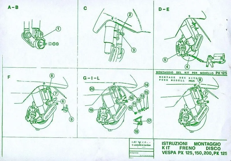

    was brauche ich noch für den umbau oder brauch ich nur das kit welches es für 293 € zu kaufen gibt?
  • Fettkimme
    DER Vorbesitzer
    16,842
    3,352
    • March 18, 2007 at 16:41
    Da müßte alles für die Halbhydraulische Version bei sein.
    Wenn du Vollhydraulik willst braucht du oben noch nen Bremspumpe plus Bremsleitung.
    Im Anhang ist ein Teil der Anbauanleitung die du dann auch bekommst plus Gutachten zum Eintragen.
      • 89.46 kB
      • 800 × 559
      • 332
