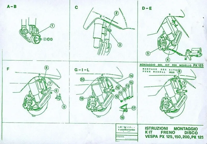

    Da müßte alles für die Halbhydraulische Version bei sein.
    Wenn du Vollhydraulik willst braucht du oben noch nen Bremspumpe plus Bremsleitung.
    Im Anhang ist ein Teil der Anbauanleitung die du dann auch bekommst plus Gutachten zum Eintragen.
