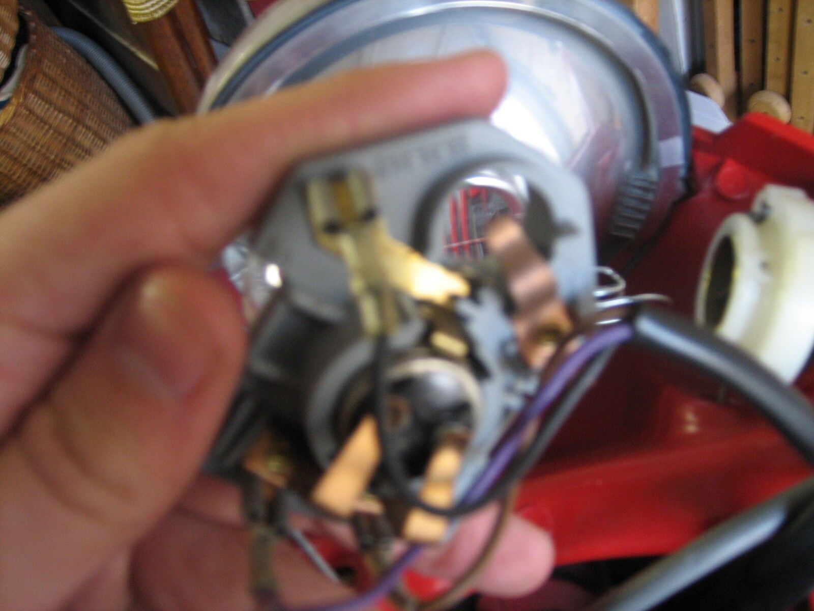

    • March 20, 2007 at 17:19

    Was sollen uns diese Bilder sagen?
    Ausser daß die Kiste nicht wirklich viel gefahren worden ist - alles so schön sauber!

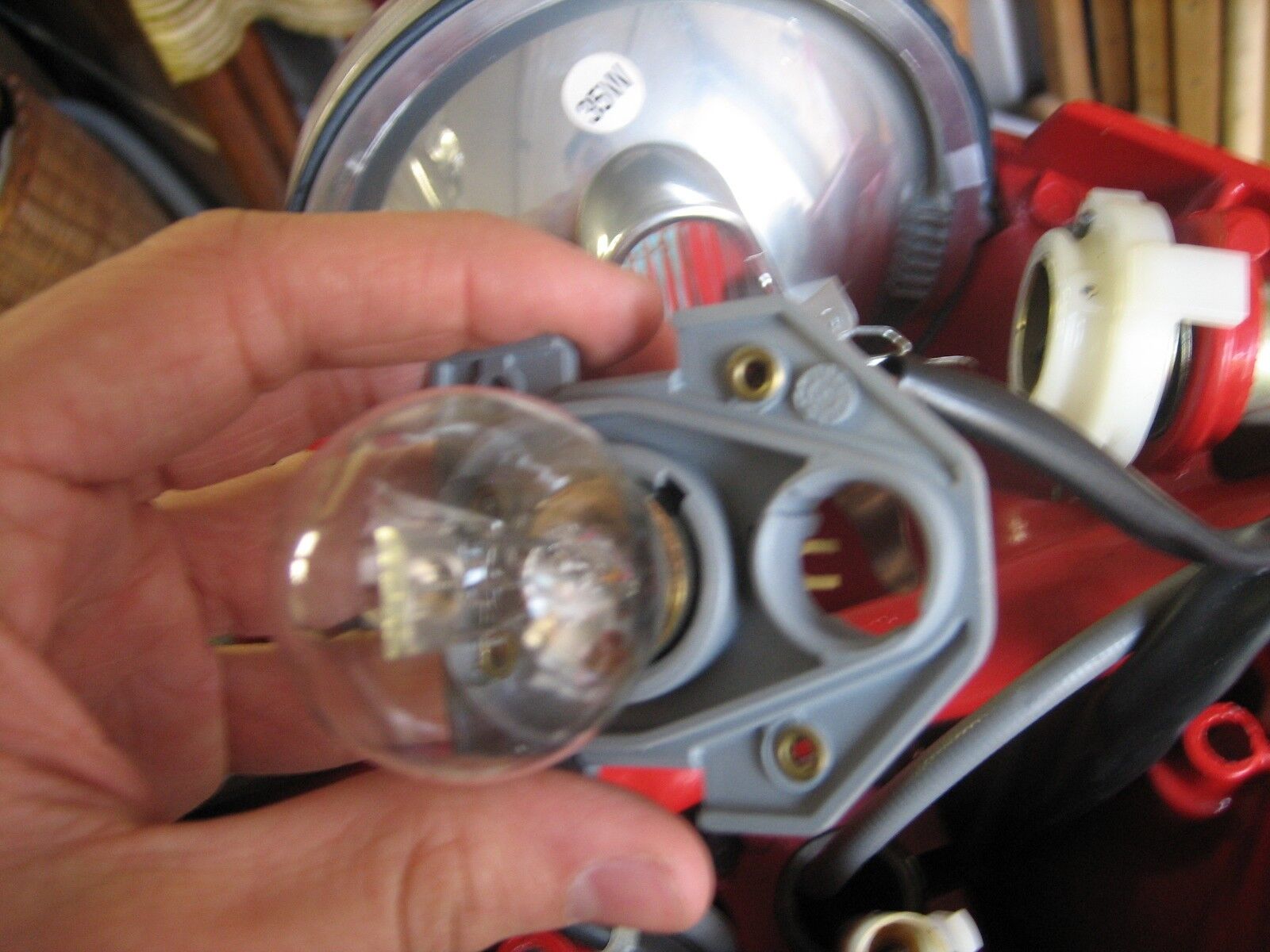

    • March 20, 2007 at 17:23
    Lol ja ich hab die Frage vergessen. Das ist meine Birne ( :D) aber was is dies Loch? Passt da noch eine zweite Birne rein? Was für eine? Brauch ich die?
    MFG VespaLusso
  • schwabenandy
    2,346
    467
    Esslingen
    PX200/PK50XL2/Cosa/ 150SprintVeloce/V50N
    • March 20, 2007 at 17:27
    Original von VespaLusso
    Das ist die Fassung für das Standlicht. Eine Lusso hat das aber nicht.
