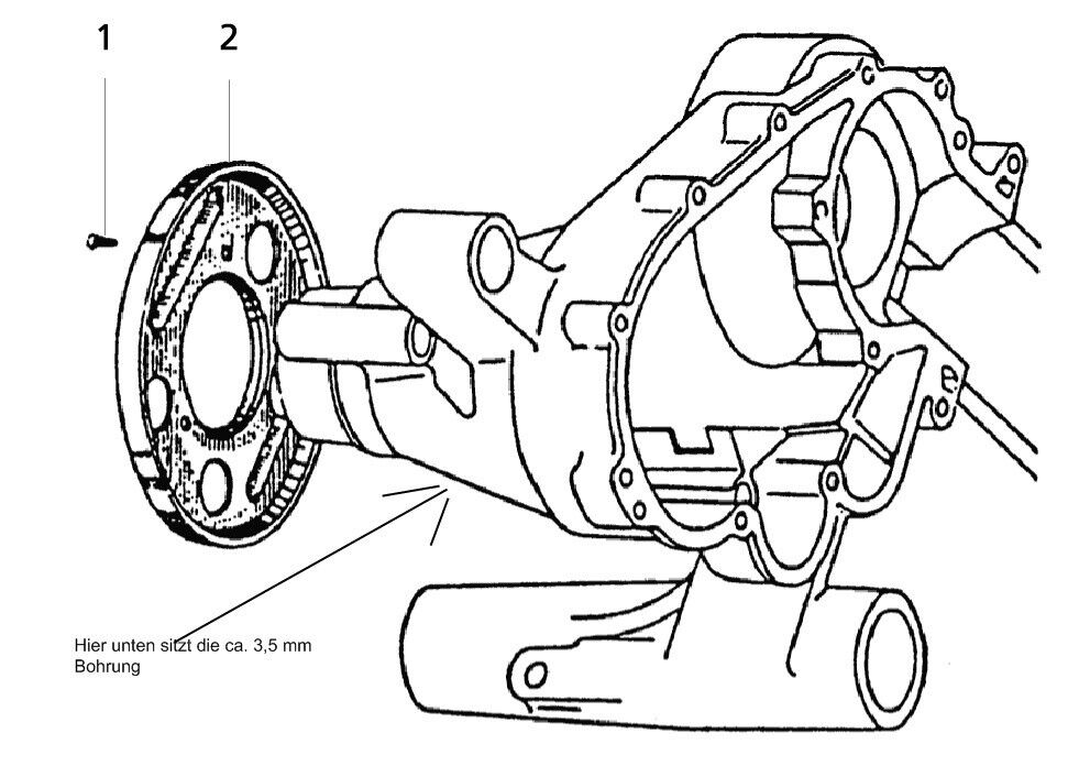

    • February 13, 2009 at 09:26
    Moin zusammen,
    Hier mal eine Skizze aus der man ungefähr die Position der Bohrung sehen kann.
    Ein Foto wird im Moment nicht gehen. Der Motor ist eingebaut und wenn ich die Kamera auf den Boden legen würde, ist das Gehäuse zu dicht vor der Linse.
    Die Bohrung geht nicht in den Sitz vom Simmering sondern in den Zwischenraum vom Sitz des inneren und dem äusseren Simmerings.
    Ich würde ja gerne Flüssigmetall nehmen habe aber bedenken, dass ich die Bohrung nicht "fettfrei" bekomme und mir der Propfen bei Motorerwärmung wieder rausfällt.

    • February 13, 2009 at 10:16
    Die Bohrung gibts bei allen Gehäusen die orginal die Hauptwelle mit innenliegendem Simmering besitzen.
    ( Lusso und Cosagehäuse) Bei dieser Welle wird ab Werk ein gekapseltes Lager verbaut.
    Falls diese doppelte abdichtung versagt fließt das Getriebeöl über das Loch ab und nicht wie bei PX alt auf die Bremsbeläge.
    Du hast jetzt mit dem außenliegenden Siri vom Getrieberaum gesehen nach dem Loch nur zur Bremse hin abgedichtet .
    D.h das Getriebeöl fließt ungehindert durchs normale Lager,innerhalb von Minuten auf die Strasse.
    Du kannst wie angedacht die Karre auf die Seite legen mit Bremsenreiniger das Loch säubern
    und mit Kaltmetall eine kurzen Nagel oder Stift einkleben.Das hält 100 Pro.
    Dann steht die Suppe vor dem Siri und wenn der dicht ist sollte kein Öl mehr austreten
    Bei der nächsten Revision würde ich aber A den innenliegenden verbaun und B gleich das gekapselte mit.
    Auf der SCK Downloadseite alter katalog einfach den Block 120-139 saugen.
    Auf Seite 128 ist das ganze anschaulich erklärt plus Bestellnummer für den Dichtsatz ;)

    • February 13, 2009 at 10:45
    "Hier werden sie schnell geholfen"
    Danke für die schnellen Hilfen und Antworten!
    Ich werde das Loch wie vorgeschlagen verschließen.
    Muß ich eben öfter nach dem äußeren Simmering sehen und auf Dchtigkeit prüfen.
    Gruß Ulf
    @ Schwidi : bei deinem Gehäuse ist die Bohrung nicht. Sie kommt bei mir etwas rechts vom Kupplungshebel aus den Gehäuse. (Bild 1)
