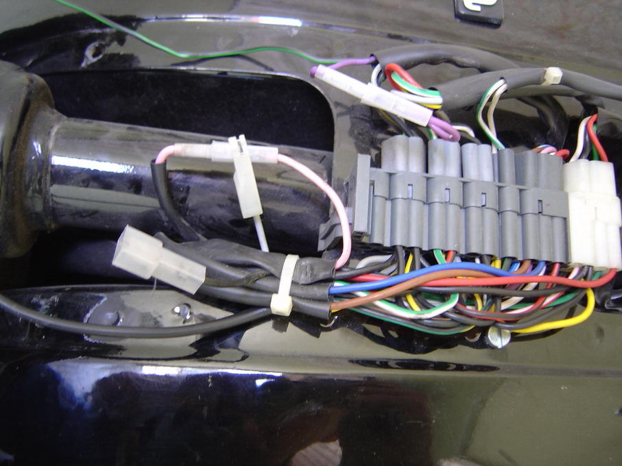

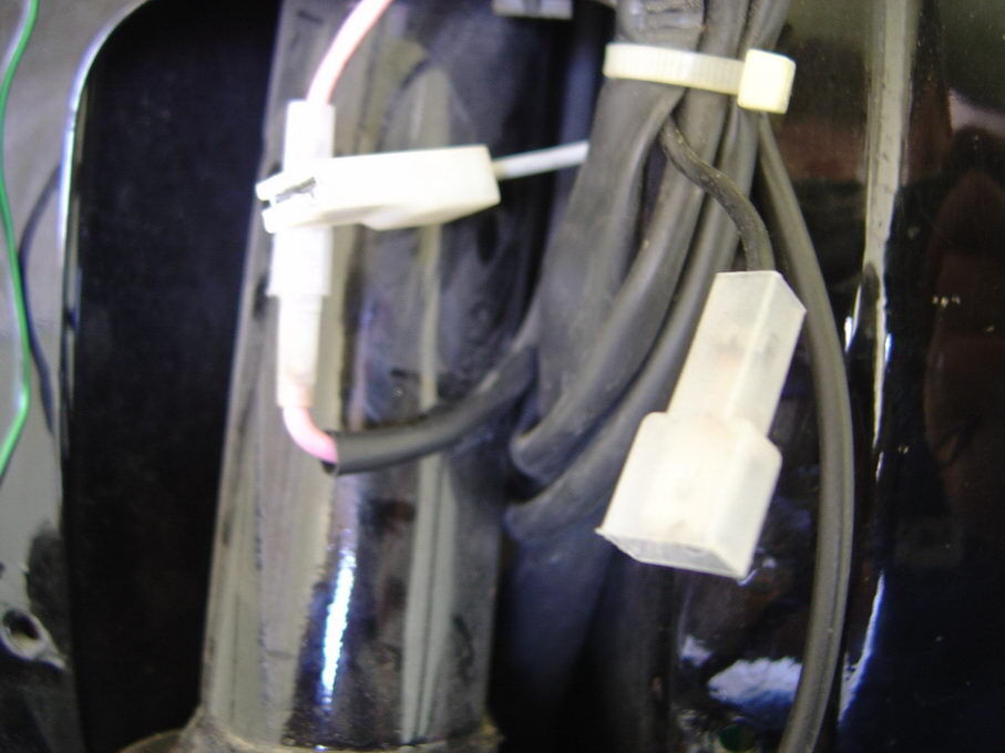

    Dann hab ich bei der Kaskade was seltsames festgestellt, da sind 2 Kabel nicht angeschlossen, bzw. zusammengesteckt (siehe Foto).
    Zusammenstecken der Kabel ändert auch nichts, Anlasser funktioniert weiterhin nicht und Blinker nur bei laufendem Motor.
    Ich glaube dass die Kabel schon die ganze Zeit auseinander waren, deswegen habe ich sie nun auch auseinander gelassen.
    Vielleicht kann mir ja wer sagen wofür die sein könnten und ob diese normalerweise zusammen gehören.

    Dann noch die Frage mit dem Kabel, welches nicht angeschlossen bzw. zusammengesteckt ist (siehe meine Fotos).
    Wenn mir da noch wer sagen kann, wo die hin gehören, ob die zusammengesteckt gehören oder nicht.
    Diese sind bei der P80X in der Kaskade.

    So wäre nett, wenn mir trotzdem noch jemand meine Fragen wegen den zwei Kabeln (siehe Foto) beantworten kann und das Problem wegen den hinteren Blinkern meiner P200E, wie ich an die Kontaktfedern komme von den Blinkern.
