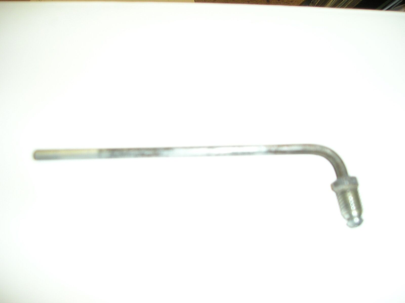

    Zu 3: Öl zum Vergaser ?? Meinst du diese Oelleitung ? Die kommt vom Öltank ,führt durch den Luftfilterkasten und geht zur Ölpumpe.
    Wo ist das Leck ? Das Gewinde kann man abdichten.

    Zu 3l) Ja genau, ich meine die abgebildete Leitung, vom Öltank über den Luftfilterkasten zur Ölpumpe. Ob Öl über die Gewindegänge leckt, oder sich über den Konus zwischen Überwurfmutter und Leitung drückt, ist schwer zu sagen. Kann man diese Leitung kaufen ??...wo und bei wem?? Und mit was würdest du zusätzlich das Gewinde abdichten?

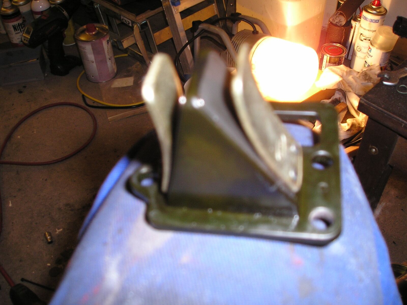

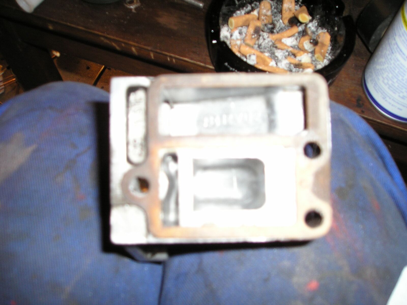

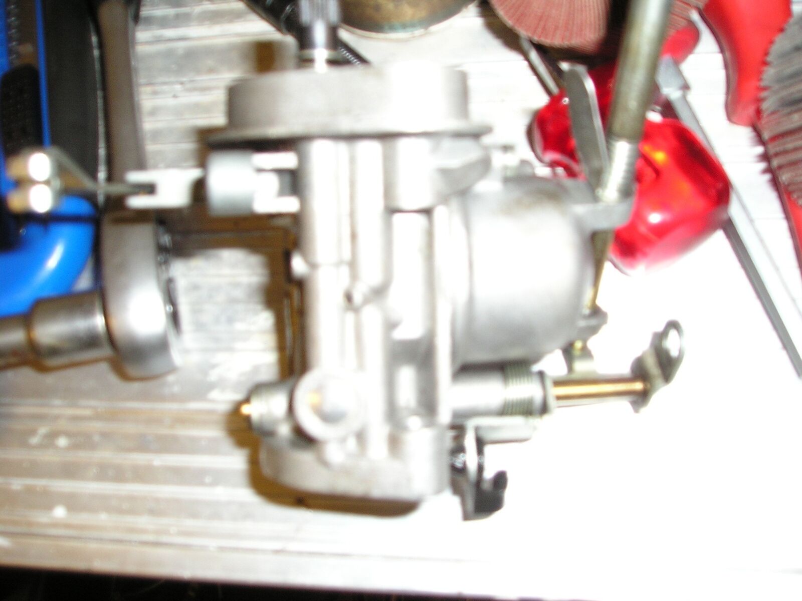

    Kein Prob, an so ein gleichen Projekt bin ich auch. Bin noch bei der Lager und Simmerringsuche.(günstige Alternativen) ;(
    Ich habe hier noch einige Foto`s , evtl. kannst du Unterschiede erkennen.
    Ob das geht mit dem Vergaser , kann ich dir nicht sagen. Ist bei deir eine Membrane verbaut ? Bei mir ja.

    Unterschiede kann ich da keine erkennen. Die Vergaser ähneln sich äußerlich wie ein Ei dem anderen. Eine Membransteuerung hatten sowohl die XL1, als auch die XL2. Was also offen bleibt ist die Frage, ob der XL2 Motor auch den 16/15er Dell'orto verträgt?

    Bezügl.der Ölleitung, da gibts keine Dichtung, "noname" hat bereit das Ölleitungsrohr mit Bild hinterlegt, die leckt am Flansch.
