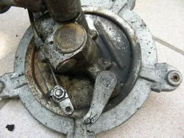

Kein Problem,
hier zwei Bilder - ich hoffe sie helfen. Bei der Vorderradbremse (Bild 0085) ist ist hier auf dem Fotos nur der Nippel ausgehängt,
also: Sicherungstift raus, Nippel in die Öse am Zug einhängen und dann einstellen.
Vorher natürlich die Einstellhülse am Zugende ganz reindrehen.

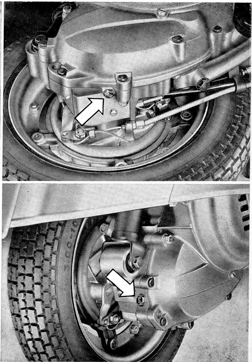

Hintere Bremse: siehe Bilder in der Betriebsanleitung...
Viel Erfolg!
