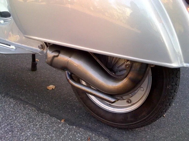

    Gemacht hat das Roller Reich in Großaitingen (Bei Augsburg), der hat sie auch über den TÜV gebracht. Ich habe sonst an der Vespa keine Veränderungen vornehmen müssen (Licht, Hupe, etc). Da du aber von Haus aus schon ne 125er hast, sollte das kein Problem sein, den Umbau auf 133 eintragen zu lassen. Allerdings sind Blinker über 125ccm Pflicht!! Ansonsten lässt du einfach ne Abnahme nach §21 machen. Kostet alles in allem 130,00€. Ich habe dir hier mal die Gutachten und Papiere meiner 130er Vespa 50N eingestellt. Übrigens ist die SITO Banane bei mir eingetragen! Alles andere siehe Bilder.

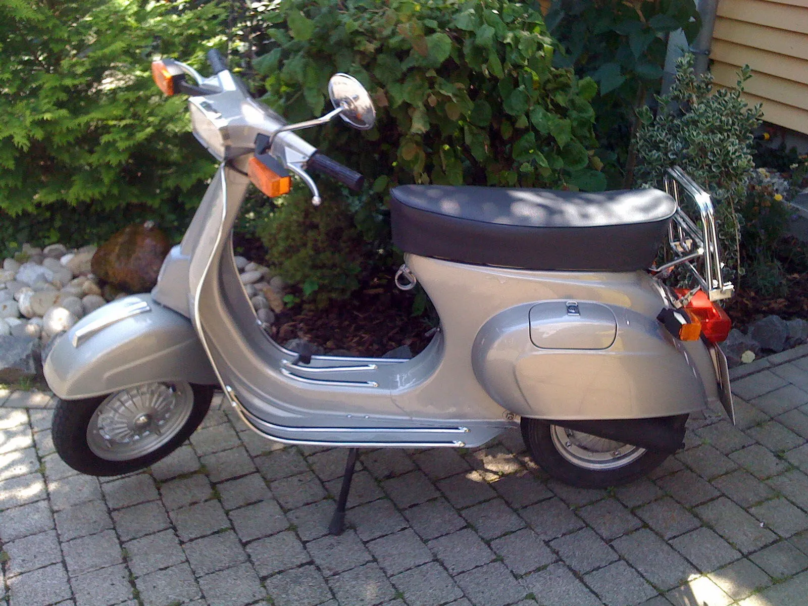

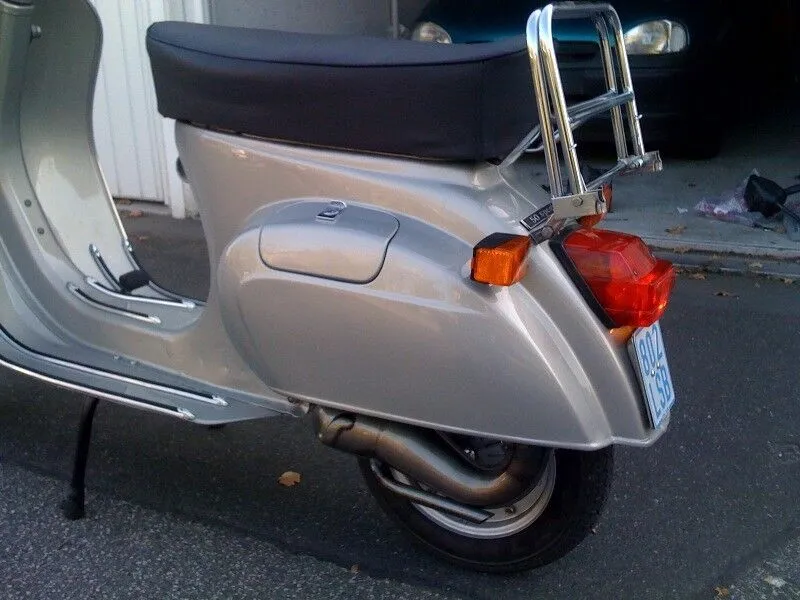

    Schick ist sie ja geworden...
    Hast du den Korb noch? :thumbup:
    Viel Spaß beim Fahren!
    Danke für die Blumen!
    Oh je, der Korb - da muss ich mal in der Garage nachsehen, aber ich glaube den habe ich damals bein Zerlegen schon entsorgt. Ich schau aber trotzdem bei Gelegenheit mal nach. Sofern ich ihn noch finde, geb ich Bescheid.
    Also mir gefällt das ganze eckige Zeug an ner Special nicht so gut, aber trotzdem kann ich meinen Vorrednern nur zustimmen: echt schön gemacht! Wünsche dir ganz viel Spaß und immer gute Fahrt!

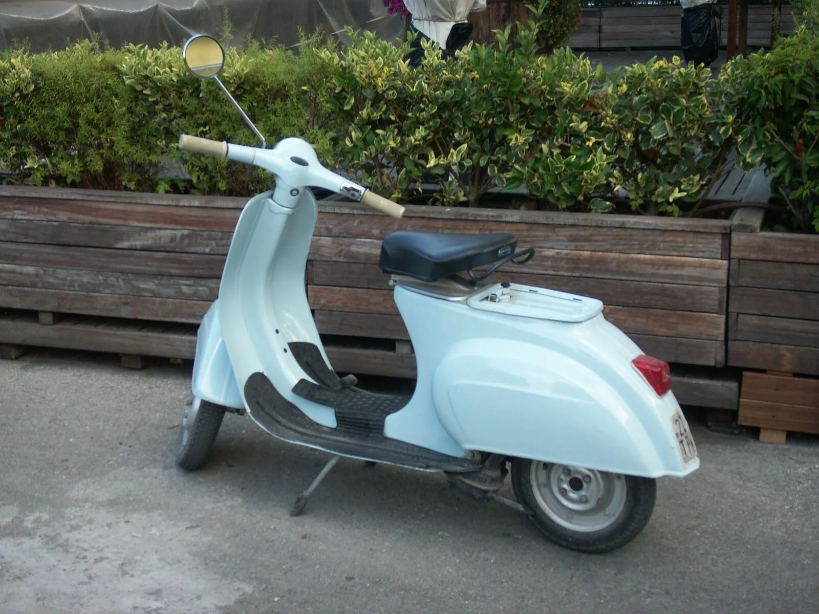

    Geht mir ähnlich. Ich stehe auch mehr auf Blechkaskade und Rundlampe, wenn es geht noch ohne Blinker und mit Einzelsattel so wie die hellblaue hier oder die rosafarbene auf Bild 2:
    Man muss halt das nehmen was einem zur Verfügung steht. Sonst hätte ich mir ja ne Neue kaufen müssen. Die war halt noch vorhanden, da ich die damala als Schüler schon gefahren bin. Da war die Entscheidung einfach....
    8o .... ehm, ja... is ja deine Vespa... aber die hättest ja ruhig noch weiter in dem Zustand fahren können ?(
    schade um den O-Lack ;(
    ...sicher. Hätte ich machen können. Ich weiß auch um die ewige "O-Lack" Diskussion. Ich habe aber eben lieber einen schönen Neulack als einen angeranzten O-Lack. Was man auf den Bildern übrigens nicht so gut sieht ist, das da stellenweise von meinem Vater, der die Vespa bis Ende der 90er auf dem Weg zur Arbeit gefahren ist, vieles mit der teilweise farblich unpassenden Spraydose ausgebessert und überlackiert wurde. Außerdem war an vielen Stellen der Lack abgeplatz und hat rostige Stellen hinterlassen. Der Clou jedoch war, das mein Vater rechts vorm Seitenbacken ein Loch in die Karosse gefräst hat, um ein Honda Zündschloß einzubauen *entsetzt schüttel*. Das musste natürlich raus und das Loch geschlossen werden. Mein Ziel war eine Vespa in absolutem Neu- und fast Originalzustand - unverbastelt eben. So wie sie uns damals verkauft wurde. So wie sie 2006 noch aussah war mir das einfach zu"ranzig". Ich habe alles wieder auf original zurück - bis auf die Farbe da bin ich vom original Piaggio Silber auf Panacotta metallic von Opel umgestiegen weil mir diese Farbe extrem gut gefallen hat. Sie ist aber nah am Original mit einem Touch ins Gold...
