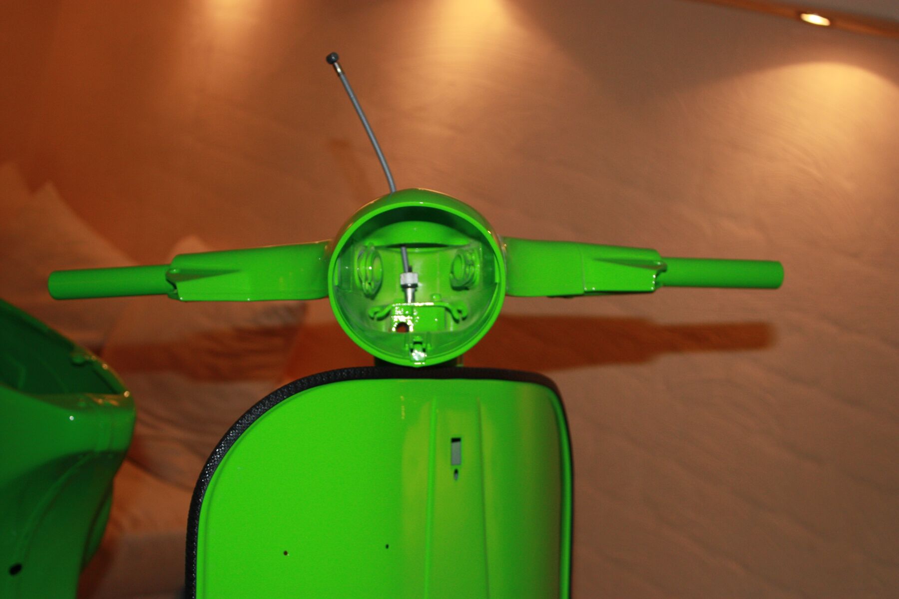

ich hab da mal wieder eine frage. bevor ich sie stelle, ja ich weiß sie wurde schon mal gestellt. aber da wurde nur festgestellt das äpfel keine birnen sind. also ich habe eine 50n spezial und wollte dieser statt eines trapezlenkers einen rundkopflenker verpassen. habe bei ebay einen v50 et3 rundkopflenker bestellt. dachte die taleie von 50n und v50 wären identisch. nun habe ich das problem das die lenkkopfschraube nicht mehr passt mit dem neuen lenker. hat von euch schon einer die selben erfahrungen gemacht? und gibt es lösungen außer eines neukaufes?
danke für eure antworten.
gruß der unwissende
OK. danke für den Tipp. werde ich morgen mal ausprobieren. mir war nur nach dem ersten blick ao als wenn das nie passen könnte.
