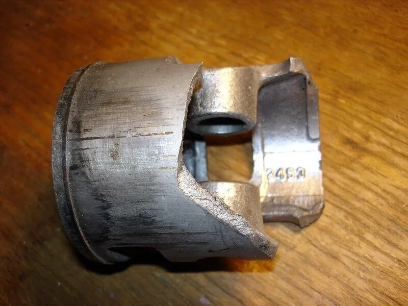

  • HI, ne frage. hatte den berühmten polini klemmer, dann nachpoliert und weitergefahren ohne probleme.dann gestern blockierte auf einmal die kurbelwelle und nach dem öffnen (zylinder runter)waren nur noch fetzen des kolbens drin. jetzt fast alle fetzen wieder rausgeholt und die welle dreht mit originalzylinder wieder.muss ich den motor öffnen und den restlichen dreck rausholen oder darf ich weiterfahren solange die kwelle dreht und motor läuft.und besteht ne möglichkeit nen neuen kolben zu benutzten da der zyli ok ist? ne antwort wäre der hit. sonnige grüsse. lukas
  • Na dann dürfte dein Kolben wie im Anhang aussehen
    Der orginale Asso Kolben (Ja da ist der name Programm) zerbröselt wie Zwieback.

    Was aber viel wichtiger ist, warum hat die Sau sich zerbröselt.
    Bestimmt nur Si 24/24 und Zündung auf A bzw pi mal daumen 21°
    Wie lange lief der den und wie oft hat er vorher geklemmt?
    Hast du nen brennraumoptimierten Kopf oder nur die Kupferdichtung bei O-kopf um die hohe Verdichtung zu senken?
    Stehbolzenstege geöffnet und Auslass etwas verbreitert oder nur P&P?
  • wow. genauso sieht meiner auch aus.die groben teile hab ich raus und den groben staub auch. weiss natürlich nicht was noch drin ist aber die welle dreht sich wieder mit original zyli.macht der kolbenstaub die welle platt oder wird die welle sich durchbeissen durch den dreck?glaube nicht dass ich alles rausbekommen hab an kleinzeug aber die groben stücke sind raus.klemmer nur kurz gehabt dann ausgebaut, und nachpoliert die engen passagen. dann lief dieser wieder ca 500 km und dann war schluss. zündung auf 17 grad und 24 gaser mit 128 düse und super kerzenbild.taugt der neue grand kolben was?teuerer spass. original zyli läuft wieder stabil.hoffe die welle wird den restdreck packen...

    Ich favorisiere die Mallekolbenlösung,deshalb kann ich zum GS nichts sagen.
    Bei meinen anderen beiden Polinimotoren hält der Asso ohne Probs ( :D man lernt ja aus seinen Fehlern.)
    Ovalisiertem Gaser,HD140,HLK 160,BE 3 ,55/160 ND und Löcher im Lufi funzt bei mir ganz gut.
    Brennraumoptimierter Kopf is ja eh Pflicht,Auslass rechts und links jeweils um ca.1,5 mm erweitert,Stehbolzenkanäle geöffnet
    Außerdem im Bereich der Stehbolzen am Kolben sog. Öllöcher gesenkt.

  • Muß man selber ein bißchen rumexperimentieren.
    Sind nur kleine Mulden die dem Ölfilm etwas halt bieten.
    Ein paar mm unterhalb der Kolbenringe (Beim 207 hab ich nen 3 mm Bohrer genommen) leicht senken.
    Am sinnvollsten sind sie in höhe der beiden unteren Stehbolzen ,rechts und links des Auslasses .
    Beim Polini kann man die Anlaufspuren ja sehr gut sehen und neben dem abschleifen kann man genau dort prima die Löcher setzten.

    BTW: Das war genau der Zylinder von dem Kolben im Bild,von Stahlfix gehont.
    Mallekolben,LHW und Membranbeatmet.
