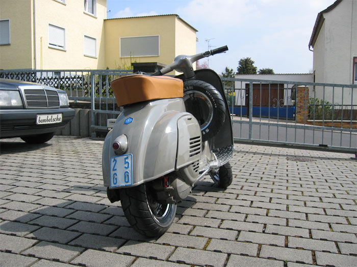

    hat schon jemand mal die breiten 10er Felgen auf einer Spezial montiert !
    Was bringts von der Optik her und wie is es mit dem Platz ??

    Ohne Versatz geht da nix, aber dann ist auch ein 130er möglich:

    schaut nicht schlecht aus, hab so an die 100/90/10 oder 120/90/10 gedacht.
    Wie schauts den mit dem Fahren aus, merklich ein grosser Unterschied gebenüber dem 3.00 10er.
    Greets Max
