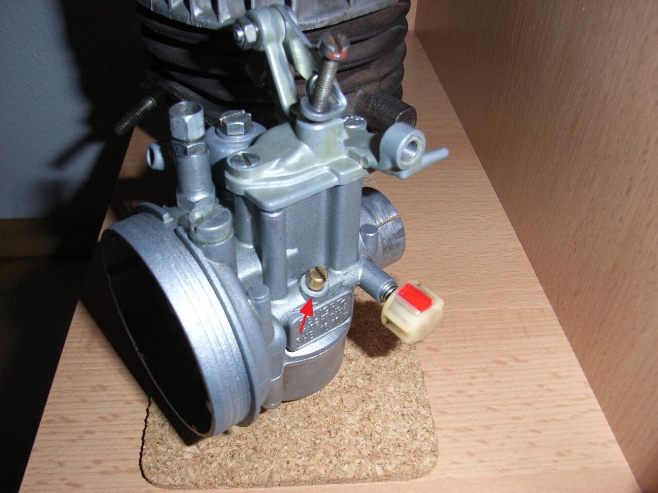

Wofür ist diese Schraube am Vergaser?
die schraube ist keine schraube im eigentlichen sinn sondern ist die Nebendüse (ND) des Vergasers
Ok also ganz rein das Ding oder?
Danke
ja soweit es ohne gewalt geht muß nicht voll angeknallt werden sollte nur stramm sitzen
Ja super dann hab ich es doch richtig gemacht.
