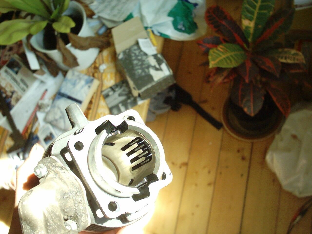

Ist das der Torenzylinder von DR oder der Formula?
Ist das der DR75 Formula?
mess mal den laufbuchsendurchmesser aus.
doch der 85ccm Von DR kann es nicht sein, denn dieser hat nur 3 Ü-Strömer!
deshalb würde ich so erst sagen dann eher der 75er doch dafür scheint mir der durchmesser etwas groß...gruß
benores -
47mm Bohrung
Die Frage ist nur ob es der Tourenzylinder oder Formula ist -
was genau meinst du mit tourenzylinder?
also ich tippe auf formula, da dieser diesen großen boostport mit 4 schlitzen hat....gruß
benores -
Mit "Tourenzylinder" meinte ich den zahmeren mit 3 Überströmern
achso nein dann ist das wirklich der formula! denn ich habe den normalen 75er verbaut und der hat wie du sagst 3 ü-strömer und nicht diesen großen mehrfachgeteilten boostport.
gruß
benores -
Alles klar!
