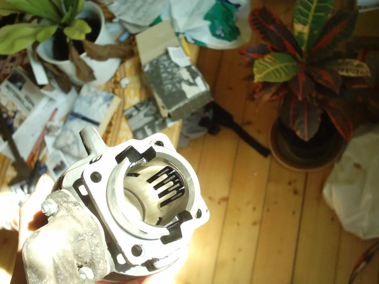

Ist das der DR75 Formula?
  • Roman Esco
  • April 22, 2007 at 14:18
  • Roman Esco
    58
    24,318
    4,595
    Pontedera
    Lampe Vorne
    Roller-aus-Blech
    Ist das der Torenzylinder von DR oder der Formula?
      • 139.9 kB
      • 1,280 × 960
      • 363
  • Benores
    1,665
    321
    Bonn
    PX 80 @135ccm/PK 50 S Lusso/2x PK 50 XL2
    • April 22, 2007 at 16:37
    mess mal den laufbuchsendurchmesser aus.
    doch der 85ccm Von DR kann es nicht sein, denn dieser hat nur 3 Ü-Strömer!
    deshalb würde ich so erst sagen dann eher der 75er doch dafür scheint mir der durchmesser etwas groß...
    gruß
    benores
  • Roman Esco
    58
    24,318
    4,595
    Pontedera
    Lampe Vorne
    Roller-aus-Blech
    • April 22, 2007 at 16:55
    47mm Bohrung
    Die Frage ist nur ob es der Tourenzylinder oder Formula ist
  • Benores
    1,665
    321
    Bonn
    • April 22, 2007 at 19:42
    was genau meinst du mit tourenzylinder?
    also ich tippe auf formula, da dieser diesen großen boostport mit 4 schlitzen hat....
    gruß
    benores
  • Roman Esco
    58
    24,318
    4,595
    Pontedera
    Lampe Vorne
    Roller-aus-Blech
    • April 22, 2007 at 20:59
    Mit "Tourenzylinder" meinte ich den zahmeren mit 3 Überströmern
  • Benores
    1,665
    321
    Bonn
    • April 22, 2007 at 22:06
    achso nein dann ist das wirklich der formula! denn ich habe den normalen 75er verbaut und der hat wie du sagst 3 ü-strömer und nicht diesen großen mehrfachgeteilten boostport.
    gruß
    benores
  • Roman Esco
    58
    24,318
    4,595
    Pontedera
    Lampe Vorne
    Roller-aus-Blech
    • April 23, 2007 at 00:04
    Alles klar!
