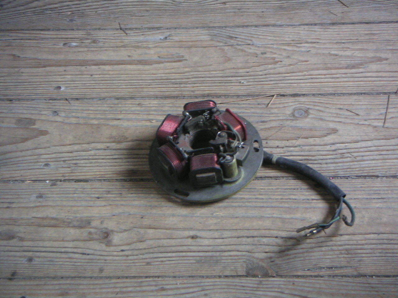

    moin,
    weiss jemand um welche Zündung es sich hier handelt?

    Es würde mir schon reichen wenn ich wüsste dass es sich um eine LF Zündung handelt
    • March 7, 2009 at 14:09
    Sieht nach Kontaktzündung einer Sprint oder sehr frühen PX 125 aus, also LF.

    • March 7, 2009 at 14:11
    ok dank dir!
    Hatte sie mal als sf Zündung gekauft und habe sie beim Aufräumen wiedergefunden.
    Gestern schon als V50 Zündung in Verkaufe eingestellt als ich dann doch Zweifel bekam von der Richtigkeit der damals vom Vorbesitzer getroffenen Modellzuordnung
