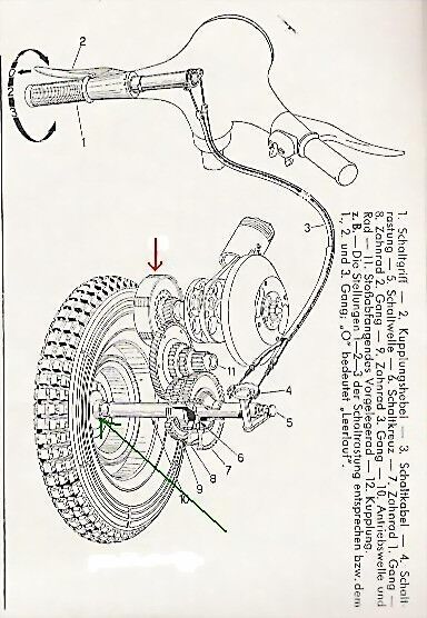

  • Fettkimme
    DER Vorbesitzer
    16,842
    3,352
    • April 24, 2007 at 17:20
    Wo is´n Superingo (aka Fettkimme)? Der hat bestimmt noch ne Idee...
    Hier.. Moin Moin :D
    Null Vortrieb?Eventl. die Verzahnung des Hira breit bzw Hauptwelle rund (grüner Pfeil ).
    Am besten erstmal Hira ab und checken ,falls da alles ok kannst du gleich mal den Kupplungsgehäusedeckel abnehmen.
