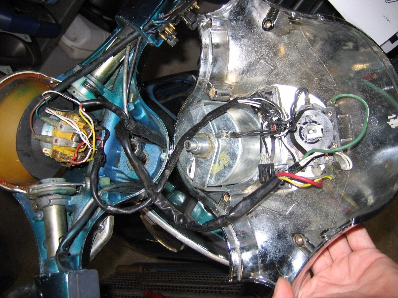

    Wo bekomme ich einen Schaltplan für meine Vespa P80X Baujahr 1982
    her?
    Ich müsste wissen, wie die Kabel am Zündschloß und am Licht angeschlossen werden. Meine Vespa ist mit Batterie und ohne E-Starter.
    Am Zündschloß sind zahlen von 1 bis 8 an den Anschlußsteckern
    Am Licht habe ich folgende Kabel zur Verfügung:
    ROT, GELB, BRAUN, GRÜN; GRAU, SCHWARZ, WEISSSCHWARZ und WEISSROT

    • April 24, 2007 at 21:12
    gelb/grau sitzt falsch...
    im Uhrzeigersin....
    weiß leer rot leer gelb/grau schwarz-weiß schwarz grün

    • April 24, 2007 at 22:18
    Danke Rita,
    werd ich morgen gleich probieren. Das war der Anschluß am Zündschloss Richtig?
    1 weiß
    2 leer
    3 rot
    4 leer
    5 gelb / grau
    6 schwarz-weiß
    7 schwarz / schwarz
    8 grün
    Kannst du vielleicht sehen, ob die Anschlüsse am Licht passen?

    • April 26, 2007 at 10:05
    Hab die Kabel so angeschlossen wie gesagt. Hab nur ein Problem:
    Ich habe zwei Stecher mit schwarz-weiss. An einem hängt nur ein schwarz-weisses kabel und am anderen hängen zwei schwarz-weisse Kabel. Wo gehören die hin?

    • April 26, 2007 at 15:42
    schwarz-weiß sitzt 2* am Scheinwerfer Oben links
    eins kommt vom Lichtschalter.... das andere führt weiter
    ans Zündschloß, an die Tachobeleuchtung und die grüne Kontrollampe
