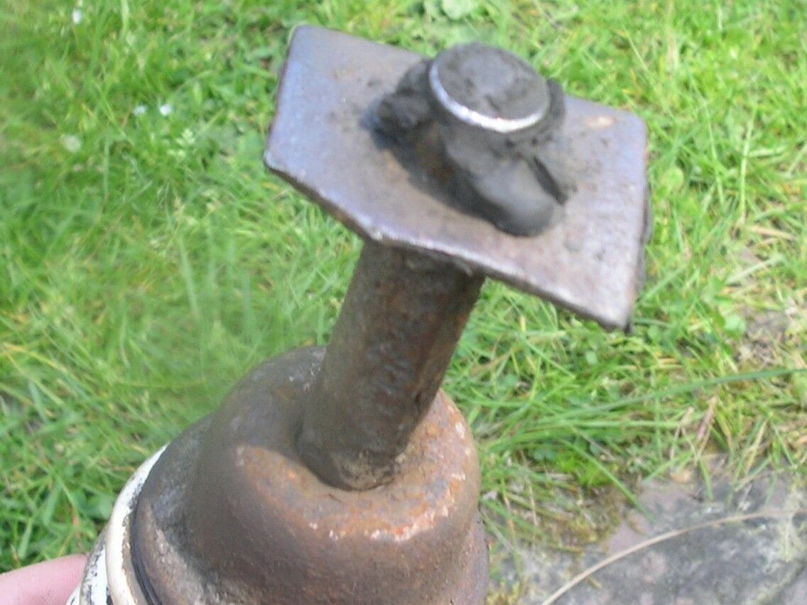

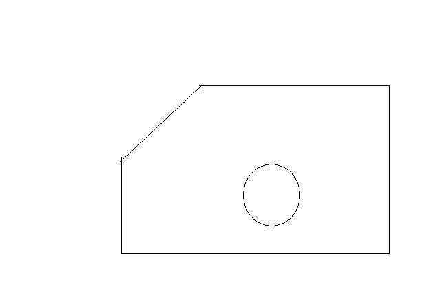

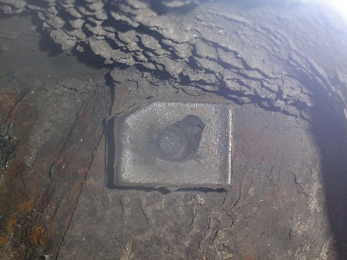

    habe ein dickes problem glaube ich, und zwar habe ich mich gewundert warum meine px80 so weit unten liegt. ich habe sie dann auf die seite gelegt und nachdem ich die schraube des stoßdämpfers am motor gelößt habe kam mir der dämpfer schon direkt entgegen....
    ich denke nicht das er nur gesteckt wird und denke das da irgendwas verdammt scheiße in arsch gegangen ist! kam von einen tag auf den nächsten!
    wäre toll wenn ihr mir da sagen könntet was da passiert ist und wie ich es wieder beheben kann....
    grüße und danke .)

    schweißen mit einer paar punkten müsste das wieder halten

    Nix schweißen.
    Soweit wie ich von den Bildern erkennen kann, ist nur der Gummiblock
    gerißen.
    Du musst den Tank ausbauen und dann kommst du von oben an die
    Mutter heran, die den Gummiblock an der Karosserie (Rahmen) befestigt.
    Dann baust du den Block aus und baust einen neuen rein.
    Das Teil kostet nicht viel: vielleicht 10-15 Euro?
    Ich würde mir aber schon ernst überlegen auch den betagten Stoßdämpfer
    zu tauschen...

    Tatsache! Mit wenig Zeit- und Kostenaufwand ist das Ganze schnell wieder behoben.

    Du brauchst einen neuen "Silentblock"
    60536 Silentblock f. hinteres Federbein PX u.a. 12,50 €

    sag mal kann ich den nicht vonunten rausdrehen? sollte doch gehen da das gewinde ja von eben nur rausguckt?!

    Du drehst zuerst den Silentblock 12 mit der längliche Mutter 11 auf den Dämpfer.
    Unterlegscheibe bzw.Federring 13 und Mutter 14 werden dann von oben Fhzg -innenseite ,hinter dem Tank montiert.
