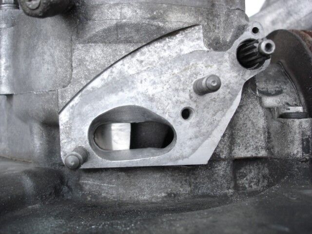

    Wie siehts mit der Kompression aus =verdichtet der Motor das Benzin Luftgemisch noch ausreichend?
    Ist das nicht der Fall würde ich den Zustand von Kolben,Laufbahn ,Ringen üperprüfen
    Genauso wie die Drehschieberfläche unter die Lupe nehmen.
    Also Vergaserdeckel und Lufi ab dann kannst du mit ner Taschenlampe sehen ob da was riefig und angefressen ist.
    Sollte ungefähr so aussehn wie im Anhang.
