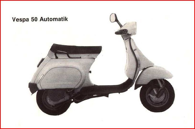

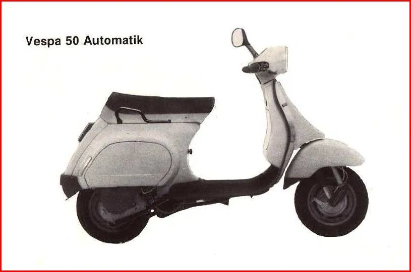

    Hi, im wesentlichen, das Aussehen. die XL2 ist, natürlich, eine Weiterentwicklung der XL1. In den Papieren werden beide al XL bezeichnet, ohne Unterscheidung. Äußerlich zu sehen an dem anderen Handschuhkasten und der Sitzbank. Auch der Zündschlüssel/Lekradschloß und der Shoke ist an einer anderen Stelle. Die Technik ist im großen und ganzen die gleiche.Das Bild der XL2 zeigt eine Automatik, was aber als Beispiel unwesentlich ist.
