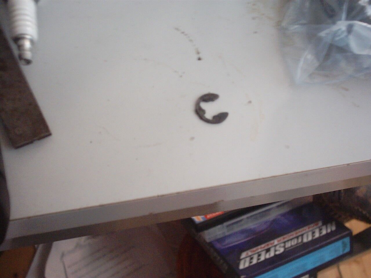

    • May 2, 2007 at 18:44
    ist gesichert mit so nem Clip, genauso wie oben ;)

    • May 4, 2007 at 19:07
    wollte kurzes feedback geben da ich ja hier so schnell und gute hilfe erfahren hab.
    Also hab mir so nen sicherungsring besorgt und siehe da ich hab 4 gänge !!!!!
    Hoffe auch die ursache des starken ölverlustes gefunden zuhaben.
    Hate mal schutzkappe am Kopf abgebaut und dieser war voller öl. schrauben nachgezogen und bis jetzt sieht es ganz gut aus.
