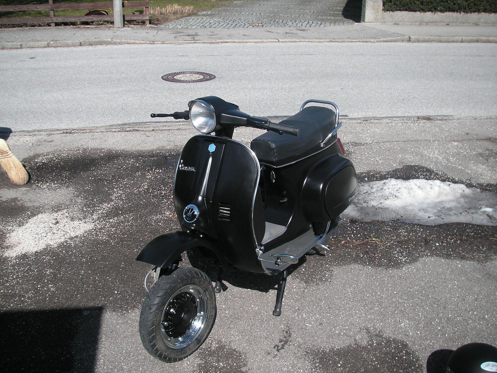

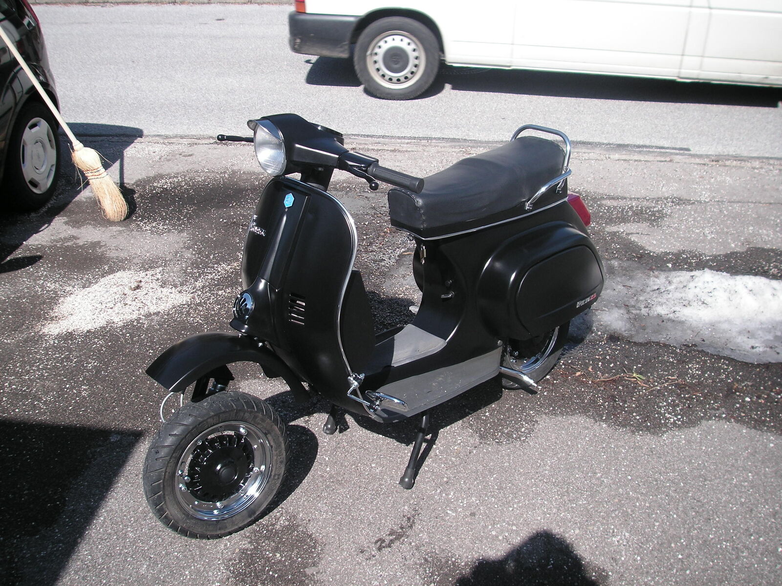

    Jep so schaut´s aus !
      • 451.56 kB
      • 205
      • 436.81 kB
      • 156
