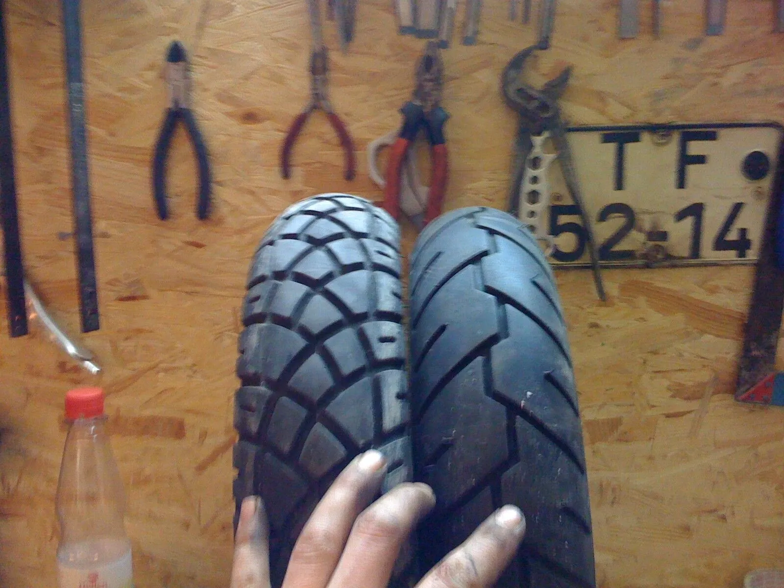

  • bei der pk ist hinten ohne breitreifenkit bei 90/90 schluss. vereinzelte fabrikate gehen auch bis 100/90.
    dass das je nach fabrikat unterschiedlich ist siehst du hier:
    links ein heidenau k58, rechts ein michelin s1.
    beide 90/90, beide stehen auf gleicher höhe auf der werkbank.
