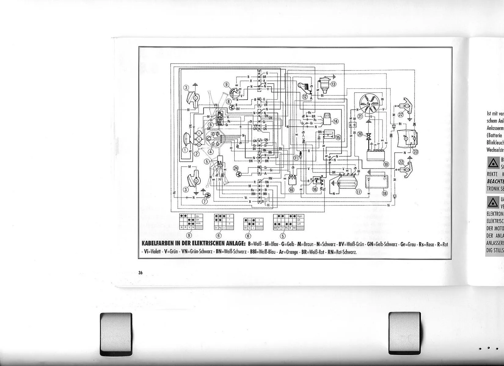

    Der Ring wird am neuen Scheinwerfer befestigt. Dann kommt der ganze Lampentopf in den Lenker, wobei diese längere Lasche mit den löchlein drin, an deinem Ring nach unten kommt und um 90° nach hinten Gebogen wird. Die dient zum einen zur Befestigung und zum anderen zum Einstellen des Lichts.
    Dann nimmste 2 Bleche (oder Plastikstücke), aus deinem Tütchen und biegst die wenn nötig wie die originalen, oder schaust, ob die originalen passen und baust den Lampentopf damit rechts und Links an die Halterungen im Lenker. Was die Verkabelung angeht, kann ich dir genau nicht weiterhelfen. Aber so ein Scheinwerfer ist ja kein Hexenwerk. Mach dich einfach mal schlau, was für Kabel vom Roller welche Teile im Scheinwerfer ansteuern. Das ganze übernimmst du dann 1:1 für die neue Funzel. Dafür kriegste hier noch den Schaltplan:
