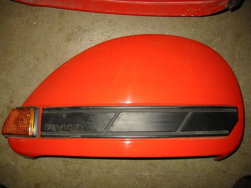

    hallo jungs,
    habe mir 2 neue backen für meine vespa gegönnt. an diesen sind aber diese schwarzen sturzgummies dran, von der innenseite kann ich keine befestigung finden.... kann mir da jemand sagen wie man die abbekommt ohne das der lack darunter leidet? will sie ungerne mit gewalt abreißen und anschließend feststellen das es besser gewesen wäre sie dran zu lassen!
    ich habe mal ein foto angehängt damit ihr wisst um was es sich handelt.
    viele grüße und danke :)

    die sind mit sogenanntem karosserieband geklebt....
    laß bissl Heiß wasser drüberlaufen und zieh vorsichtig ab....

    :) tolle sache, wusste das du wieder am schnellsten bist rita ^^ dank dir
