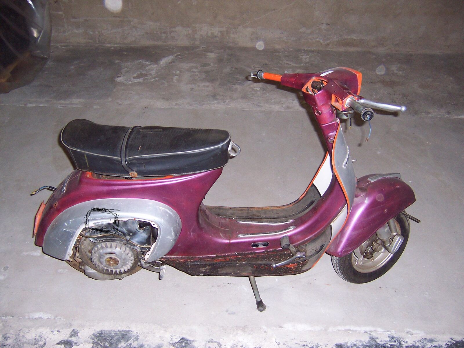

    das sieht soweit alles OK aus... da hat wahrscheinlich nur einer die Nummer zu gut überlackiert....der hat ja nicht mal das Typenschild beim Lackieren abgehabt.....
    guck malan der Stelle, die ich hier markiert habe

    @ rita & cmon:
    eben: an der besagten stelle befindet sich überhaupt KEINE nummer (zumindest nicht mehr). zudem ist das blech am horizontalen falz bei mir so geformt (abgeschnitten...?), dass an der stelle der zusätzliche platz für die nummer nicht existiert. also das blech ist oben genauso breit wie an der stelle, wo die von mir fotografierte nr. sitzt.
    die einzige (sichtbare), direkt in den rahmen eingeprägte nummer ist bei mir die schräggestellte, die auf meinem bild zu sehen ist...

    das sieht mir schwer nach aus 2 mach 1 aus...
    also mir wäre mit dem ding nicht wohl, weiß ja nicht was der transport gekostet hat, aber bei zweiradtransport kosten diese strecken ca 130 €
    und bevor sie mir 1300 € wegnehemen, lieber zurückschicken und auf ne bessere warten

    habe den rücktransport arrangiert u. bringe die vespa nun am freitag dem händler zurück. vielen dank an alle für eure hilfe!
